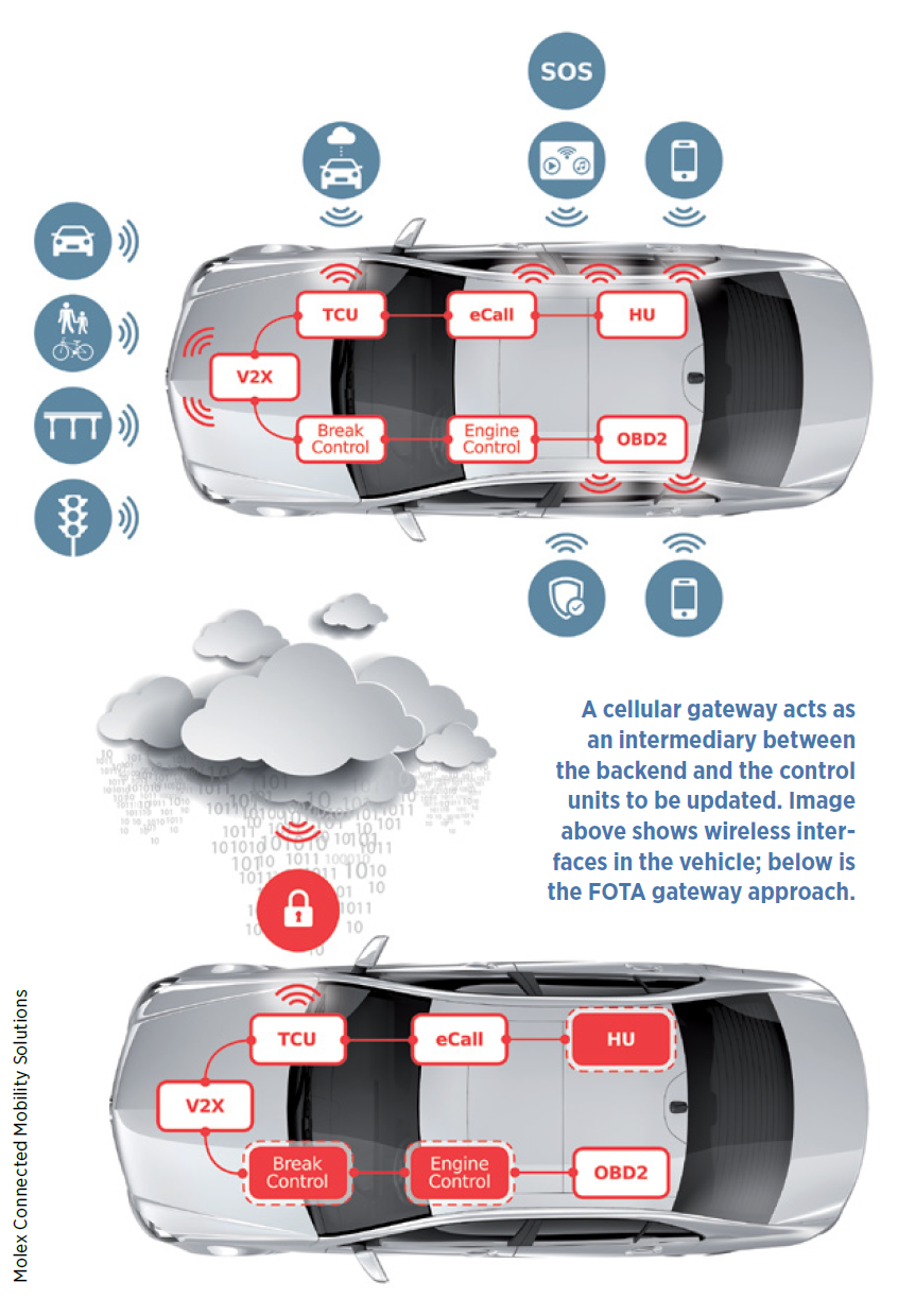

汽车的角色已经从过去单纯的交通工具逐渐演变为一种新的移动生活空间。不难想象,在此背景之下,车辆安全对所有 OEM 和供应商都是头等大事。不过,当车辆开始变成一种个人移动设备,允许车主进行通信并使用各种应用程序时,它也开始越来越多地暴露在黑客的攻击威胁之下。 网联汽车遭受黑客攻击的新闻已经屡见不鲜。在一个案例中,黑客使用无线连接成功访问了车辆的 CAN 总线,而该总线控制着车辆的许多网络单元,这就给了黑客远程控制汽车,甚至在车辆行驶过程中关闭车辆发动机的能力。除此之外,其他黑客还曾成功获得对车辆刹车、门锁、空调和挡风玻璃雨刷的控制权限。这点并不奇怪,因为车辆具备的与外界交换数据的接口越来越多。 随着更多网联车辆的出现,越来越多的智能车辆将开始通过物联网IoT)进行通信,这意味着这些汽车未来将具备越来越多的接口,从而导致其遭受黑客攻击的风险显著提高。 与黑客之间的“猫鼠游戏” 为了保护其客户和自身免受黑客攻击,汽车行业正在竭尽全力地限制黑客可以攻击车辆的选项。其中一个方法是封闭所有无线接口,但这无疑是不符合客户利益的。车辆需要网络连接进行数据交换,特别是在创新 V2X 基础设施服务和自动驾驶汽车发展如火如荼的大环境之下。此外,传统的召回和门店升级方法并不能可靠地保护车辆免受数字攻击。 召回活动会产生高昂的成本并损害 OEM 的声誉,而且修复所有车辆的漏洞所需的时间也更长,这就给了黑客狂欢的窗口。 事实上,只要有一辆仍暴露在黑客攻击威胁之下的车辆,这都将对其驾驶员及周围环境构成巨大风险,因此召回活动要速战速决,坚决不能拖的太长。此外,车辆召回期间还经常会发现新的漏洞,也就是说本轮召回还没结束,安装的软件补丁就可能已经过时了。 另一种方法更常见于应用程序和智能手机操作系统中,比如定期的更新和补丁。软件和固件可以通过移动网络接口进行空中升级(OTA)。一旦更新完毕,设备将自动解压并安装软件或固件升级包。汽车行业的情况也很类似,固件空中升级(FOTA)可以帮助厂商在短时间内为大量设备提供更新。这种方法可以不断通过补丁快速修正漏洞、集成新功能,并现代化安全防护控制设备的加密算法。 许多设备都可以使用 FOTA 方法进行更新。厂商的后端和车辆中需要更新的设备之间存在一种媒介,即一个配备有移动网络接口的控制单元,也就是蜂窝网关。该网关可以通过 OTA 接口接收所有软件包,并通过 CAN 总线系统或以太网等高性能通信通道将软件包分发到各目标设备。作为主设备,蜂窝网关还将同时监视和协调整个更新过程。
蜂窝网关可以充当 OEM 后端和待更新控制单元之间的媒介。上图展示了车辆配备的各无线接口;下图描述了 FOTA 网关的工作机制。
