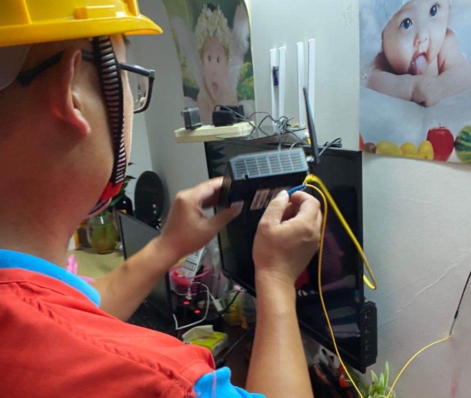

晚7点,苏州移动张家港分公司郑师傅接到维修工单,西湖苑某住户反应家里的光猫亮红灯,手机wifi连不上了,需要维修。郑师傅接到工单后,急忙吃了两口饭,匆匆赶往客户家。
由于客户所在小区是楼梯房,郑师傅爬了7层楼梯,在7:30到达客户家中,先是检查光猫指示灯,初步判断是线路问题,再下楼到小区楼下检查多媒体箱,确定故障原因是分光器损坏,需要将分光器拆下来进行熔纤。由于天色已晚,且楼道灯光昏暗,郑师傅就着楼道昏暗的灯光进行熔纤,熔纤完毕后再爬上7楼检查网络情况,还是秋老虎正盛的季节,郑师傅楼上楼下跑了不一会儿就已经满头是汗。在客户家中,郑师傅耐心地指导客户使用光猫,说明每个指示灯表示的意思,并示范日常收纳的方法。“我们这边是老小区,爬楼梯还是很累的,但郑师傅是个负责的人,看他工作的方式就知道了。”
阳台到室内 周全安放路由器
“我们刚搬到这边,发现房东家的无线用不了,现在有人能修吗?”晚8点,苏州移动接到万红一村某租户的报修电话,刘师傅收到维修工单后立即前往该客户家中,到客户家中查看后,刘师傅发现只是光猫的电源没开,所以连不上网,但客户家中的光猫已是多年前的老旧版本,刘师傅便为客户免费更换了新一代的光猫。检查完光猫后,刘师傅发现用户的路由器放在阳台的位置,这样每日暴晒容易使路由器损坏从而影响网络质量,于是刘师傅便接长网线,将路由器挪到客户家中,经过多处测试,确定将路由器放在卧室位置。为了客户放心宽带网速质量,刘师傅调测完后打开测速软件现场测试,客户看到达标的宽带测速,很是高兴,迫不及待地用手机登录打开了心仪的网站。
