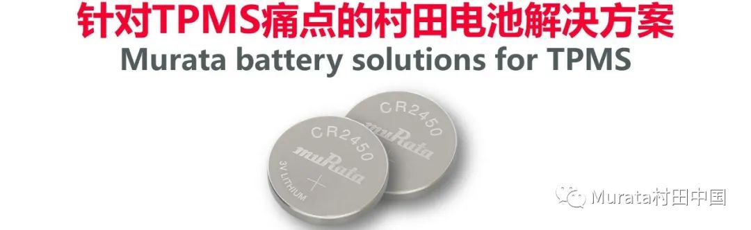

TPMS(胎压监测系统)通常使用纽扣电池,为系统使用的压力传感器提供电源。由于频繁的刹车、制动、转向操作,摩擦生热,轮胎内高温考验电池的耐热性;另外,轮胎振动容易导致电池漏液。 在轮胎内部高温和连续不规则振动的情况下,如何保持传感器供电的稳定?解决这个痛点,村田给出了针对性的产品方案。 首先,村田耐热性纽扣电池具有非常优秀的温度特性(下图),有多个型号的、运行温度范围在-40℃至125℃的产品可供选择。
村田耐热型电池温度范围可以达到-40℃至125℃
另外,村田纽扣电池具有优异的防漏液结构设计,凭借40多年经验的结晶,电池边缘特殊的J形防漏垫片,可以有效降低电池在振动时出现漏液情况的几率。
电池边缘特殊的J形防漏垫片可以有效降低电池在振动时出现漏液情况的几率。

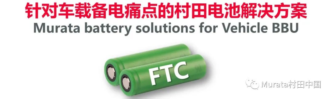

e-Call、T-box等车载设备逐渐成为现代汽车的标配,其备用电源需要经久耐用,但设备中却普遍不具备温控条件,因此电池的高温稳定性和安全性显得极为重要。 电池的高温稳定性,来源于电池制造中对原材料品质的高要求,以及始终不懈对杂质的控制。杂质越少,电池性能才越能接近理论值,并满足:
高温放电稳定
高温循环寿命长
钢针穿刺实验不着火不冒烟,并能够控制穿刺短路状态的温升,减少引燃其它物料的风险(比如线路板或机壳)
对电池来讲,高温越稳定,安全性就越好,在恶劣环境下(高温)系统的稳定性和安全性也相应更高。据村田(中国)投资有限公司产品市场部能源产品企划科高级工程师吴寅飞介绍,凭借优异的技术性能和安全性,目前村田在欧洲市场车用T-Box电池中占据主导市场份额。

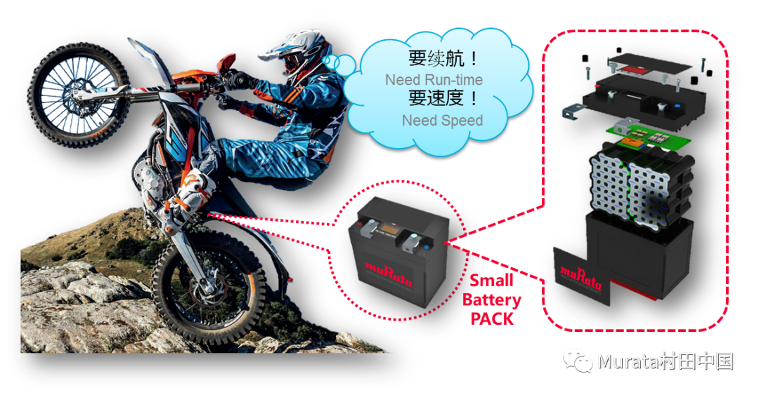

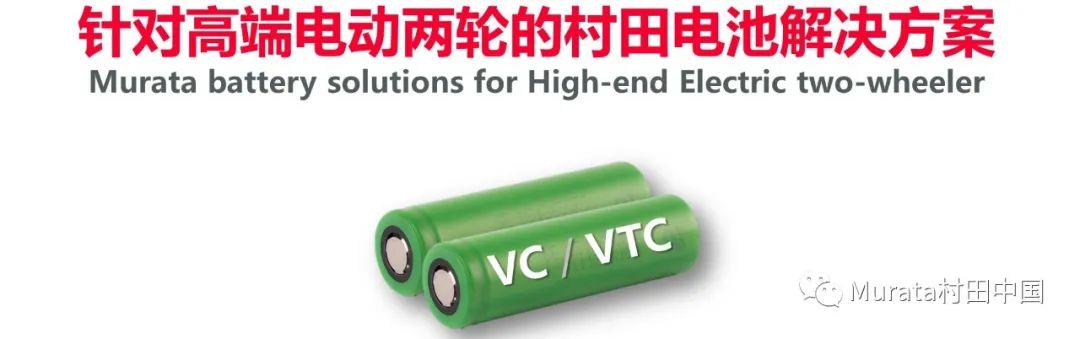

针对高端和高性能电动两轮车型,村田也有针对市场痛点的解决方案。 两轮代步应用本质上需要小而轻的电池,此时(特别是在高端、高性能电动车型下)最需要解决的是续航能力.vs.速度的矛盾。 也就是说,体积有限的小型电池包中,如何做到更多的体积能量密度或体积功率密度,同时提供很好的“电芯一致性”来确保电池包的性能表现。
村田的两款功率型电池,能够兼顾输出功率和能量密度,已经为国际知名电动自行车厂商长期供应锂电池,在运动越野型电摩托、混合动力摩托车中均有实际应用。
