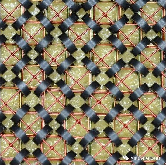

磁芯存储器(Magnetic Core Memory)
磁芯存储器统治市场长达几十年的时间,其基本思想采用了m*n个可被磁化的铁磁环,m根东西走向的电线(X1-Xm)和n根南北走向的电线(Y1-Yn)组成一个m*n个bit的存储矩阵。如下图所示:
另外还需要一根电线作为感应(SENSE)线。下面我们来介绍一下写操作(Write Operation)。
写0操作
如下图所示,写0的时候南北电线的电流方向向下,而东西走向电线的电流方向向右,选中的两根线各输入1/2的磁化阈值电流。根据右手定则,磁感应方向如图红色箭头所示。
超过磁化阈值电流的铁磁环将保持磁化状态,而其它未被选中的铁磁环,因无法达到磁化阈值电流而保持原本的磁化状态。
写1操作
和上面的例子一样,我们需要对选中位置的两根电线输入相反的电流,如下图所示,该铁磁环的磁极方向将与存储0的时候相反:
读操作稍微比写操作复杂一点,其主要的方法是先写0到希望读取的bit去,如果原本的内容是0,则感应线上只会有轻微的尖峰(实际上是电流的变化),但如果原本的内容是1,那么整个磁极将翻转,较大的电流变化将会出现在感应线上。如下图所示:
读取操作(原位为0)
读取操作(原位为1)
与读取出0不同,如果读取出的内容是1,那么原本的数据已经被改写为0,所以一个额外的写1操作将紧随其后。
