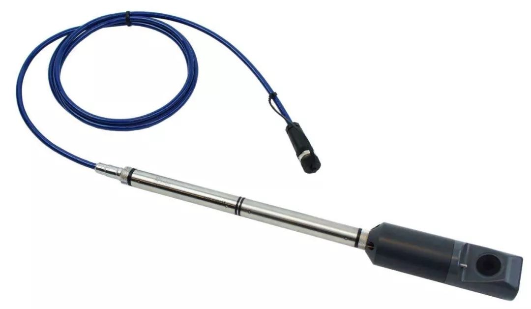

1、DO2溶解氧智能数据记录传感器
产品介绍
Seametrics的DO2智能传感器采用下一代无故障氧气传感设计。
该传感器使用稳定的固定化钌基薄膜矩阵的荧光,提供精确的光学传输和检测,以测量传感器外部流体中的氧浓度。
该传感器配备集成数据记录器和Aqua4plus软件,为用户提供方便、高质量的数据。
【产品外观】
【技术参数】
直径 4.22cm 存储速度 8x 秒 最大
通讯协议 RS485 Modbus RTU 文件格式 .CSV .A4D
存储容量 260,000条数据 量程 0-25ppm
精度 读数1%或0.02ppm(两者最大的为准) 分辨率 0.01ppm低于4
0.1ppm高于4
响应时间 95%小于60s 耐压 100psi
产品特点
测量并记录溶解氧和内部温度
编程预热时间
荧光传感器技术
无膜、填充液或药筒
无需水流、冲刷或频繁清洁
无需频繁校准
应用方向
大坝泄流监测
水产养殖
渗滤液监测(填埋场)
地表水长期监测
修复效果监测
市政和工业水处理设施

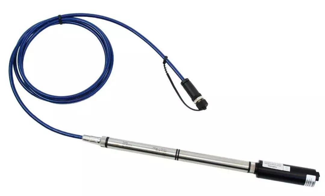

2、Turbo浊度智能数据传感器
产品介绍
美国Seametrics公司的Turbo浊度智能数据记录传感器采用大量程的传感器,能够部署在不同地点。而且该传感器内置数据记录功能和Aqua4plus软件,非常适合野外环境工作人员使用。
【产品外观】
【尺寸图】
【技术参数】
直径 3.3cm 存储速度 2x/秒 最大
通讯协议 RS485 Modbus RTU & SDI-12 文件格式 .CSV .A4D
存储容量 260,000条数据 量程 0-400NTU
0-3000NTU
精度 ±2% 或
±2NTU@25℃
两者更好为准
分辨率 ±2% @ 25℃
温度量程 0~40℃ 最大深度 50m
产品特点
测量并记录浊度、温度数据
兼容ModBus RTU和SDI-12——强大的灵活性
可编程预热时间
刮水片可替换
基于Windows的灵活编程
提供多种电缆选项,包括聚乙烯、聚氨酯和FEP
应用方向
地表水&地下水监测
农业径流研究
排放监测
水产养殖
渗滤液监测
修复效果研究
废水处理
