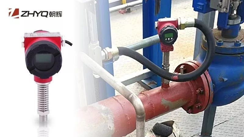

PT124B-285中高温型防爆压力变送器选用进口耐高温敏感元件组装,防爆外壳,带LCD显示。传感器探头能在150℃高温下长期稳定工作。探头与防爆外壳之间采用散热片装置隔离,有效的防止了热传导。应用于液压、油田,矿井,化工,电力,锅炉,天然气等自动化领域的流体压力测量与控制。
产品特点
● 选用进口耐高温敏感元件组装
●防爆外壳,带LCD显示
●传感器探头能在150℃高温下长期稳定工作
●探头与防爆外壳之间采用散热片装置隔离
技术参数
量程范围:-100~0~100Kpa, 0~150MPa
综合精度:0.25%FS;0.5%FS;1%FS
非线 性:0.2%FS
重复 性:0.05%FS
输出信号:4-20mA,0-5V,0-10V,RS485
供电电压:24(12~36)VDC (放大信号)
工作温度:-20~150℃
补偿温度:0~65℃
响应时间:<5ms
过载压力:150%FS
防爆等级:ExibIICT4, ExibIICT6
防护等级:IP65,IP67
电气连接:防爆格兰出线
压力连接:G1/4, G1/2, M20*1.5等
