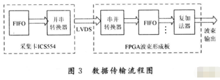

采集板ICS554本身给用户预留有64个通用I/O口,可以将其配置为LVDS的I/O口,这样可以提高数据传输能力和抗干扰性能。数据传输流程如图3所示,ICS554内部FPGA先将24 b的I,Q数据流并/串转换。VHDL语言的状态机实现并/串转换很容易,然后由LVDS发送模块将LVTTL信号转换成LVDS信号进行发送,接收端FPGA波束形成板首先将接收到的LVDS信号转换成LVTTL信号,然后进行数据同步,再经过串/并转换,将串码恢复成24 b的I,Q数据。由于利用ICS554提供给用户的通用I/O口配置为LVDS差分对,差分对的相位、互耦等都没有很好的考虑,而且不能采用专用的平衡电缆连接,因而必须降低传输速率,以减小传输误码率,增强可靠性,同时考虑配置9位的LVDS口,8位并行传输数据,1位发送时钟信号,LVDS传输速率为:
30×2×24/8=180 Mb/s
实际测试也表明,180 Mb/s的传输速度LVDS差分对能够可靠的工作,FPGA波束形成板正确地接收到采集板ICS554的数据。

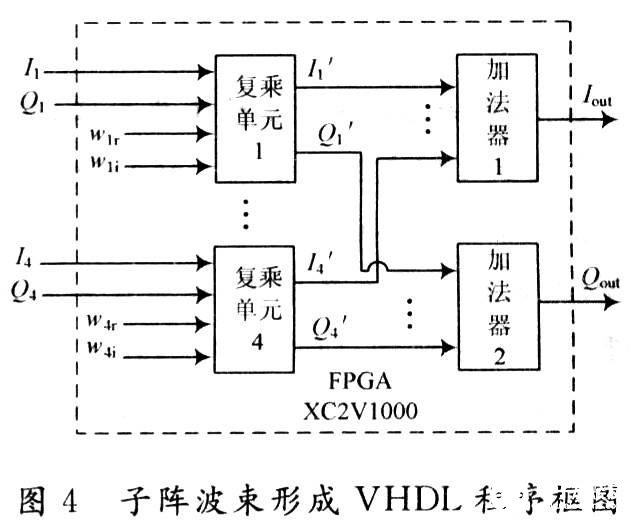

最初的子阵波束形成需实现四通道单元的波束形成,即对4路中频数字I,Q两路信号复加权求和:
式中:Iout,Qout为4通道波束形成后I,Q两路输出结果;ωir,ωii分别为第i单元权值的实部、虚部。由于ICS554采样频率比较高,而FPGA片内剩余可利用的资源比较多,在这里采用并行复乘运算,运用ISE软件IP核设计映射出4个独立的复乘运算单元,片内VHDL程序设计如图4所示。
用4块采集板ICS554独立进行子阵波束形成,然后将结果Iout,Qout输出给FPGA波束形成板进行复求和,最终得到16个天线单元的全阵合成波束。考虑FPGA运算的复杂性,选用内含DSP内核的Xilinx公司的XC3SD3400A芯片,该芯片性价比非常高,内含的DSP内核XtremeDSP DSP48A运算速度可以达到250 MHz,差分I/O传输速率可达到622 Mb/s。要保证整个波束形成运算的实时性,主要从采集板子阵波束形成运算、数据传输、FPGA板全阵波束形成运算三个方面测试分析。全阵波束形成运算主要是在XC3SD3400A内做复数加法运算,加法运算最高可以到250 MHz,远远高于数字下变频后数据流速度。子阵波束形成运算则是在XC2V1000内做四通道并行复乘运算和复加运算,片内复乘流水线、复加运算时钟频率可达420 MHz。实际上,子阵和全阵波束形成的运算能力都是足够的,整个系统的主要瓶颈还是数据传输,数据传输流量大,数据传输I/O口位宽达8位,在数据传输环节,将低速多位并行数据用倍频时钟转换成250 MHz高速串行数据;在接收端,使用移位寄存器实现串/并转换就可以得到低速并行数据。仿真和实际测试也表明,能够保证整个系统波束形成运算的实时性。
