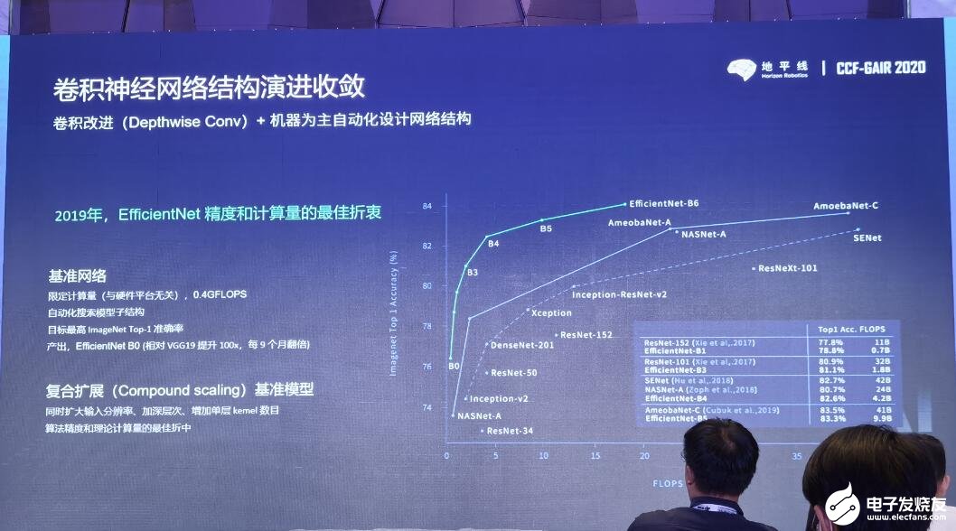

黄畅分享说,从2016年到2018年,ImageNet精度趋近饱和,2017年最后一届竞赛计算效率优化得到重视,在图像识别领域,出现新卷积Depthwise convolution, 该结构和常规卷积操作类似,可用来提取特征,但相比于常规卷积操作,其参数量和运算成本较低。业界推出SENet、DenseNet等轻量级网络,而且还出现了NASNet,网络结构自动搜索。这种技术导致第一次算法超越算法专家。2019年,EfficientNet(谷歌大脑)出世,震惊整个行业,其基准网络限定计算量,0.4GFLOPS,EfficientNet B0相对VGG19提升100%,每9个月翻番。

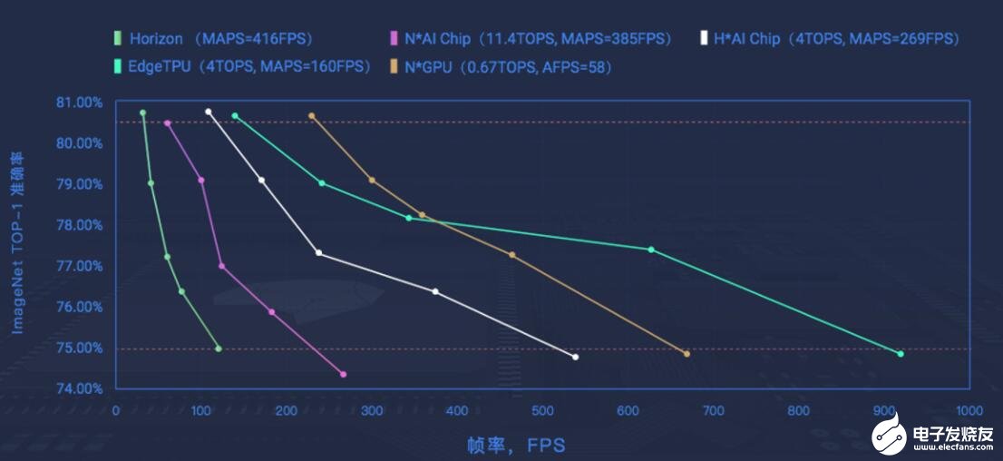

目前,业界尚缺乏一个与时俱进的,能够有效评估芯片AI性能的标准。业界惯常使用的芯片评测标准有两种,一是峰值算力,但峰值算力只反映AI芯片理论上的最大计算能力,而非在实际AI应用场景中的处理能力,具有很大的局限性;二是目前行业较为知名的基准测试组织MLPerf,其采用的模型少且更新速度滞后于算法演进的速度,无法及时反映算法效率的提升以及各种精度下芯片能够达到的计算速度,因而无法描述芯片AI性能的全貌。
为了推动芯片AI性能评估方式与时俱进,地平线提出MAPS评测方法,为行业提供一个评估芯片AI性能的视角。“评估芯片AI性能,本质上应该关注做AI任务的速度和精度,即‘多快’和‘多准’。”黄畅介绍说:“MAPS评测方法,关注真实的用户价值,将每颗芯片在‘快’和‘准’这两个关键维度上的取舍变化直观地展现出来,并在合理的精度范围内,评估芯片的平均处理速度。这个方法具有可视化和可量化的特点。”
作为 AI 领域的奥林匹克竞赛,ImageNet 比赛产生了几乎所有机器视觉中最重要的模型,它们在 ImageNet 上的精度可充分迁移到其他机器视觉任务(如物体检测、语义分割等)。在 ImageNet 的主流精度范围(75~80%)下,速度最快的模型所代表的点(由精度和帧率确定)所围多边形面积大小即为芯片处理ImageNet AI任务的能力大小,其公式为MAPS = 所围面积 /(最高精度-最低精度)。在演讲现场,黄畅还展示了MAPS评估方式在在ImageNet上的定义与主流芯片测试结果。
上图为MAPS评估方式下主流芯片测试结果,右一折线为地平线最新一代芯片测试结果

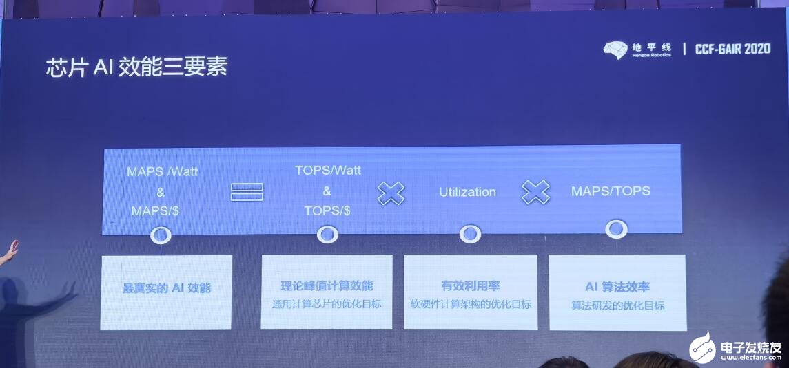

黄畅指出,芯片AI效能三要素,主要是峰值算力、有效利润率和AI算法效率的结合。算力部署在AI芯片上,根据架构特点,解决一个复杂的问题,得到算法在芯片上的实际利用率,整体软硬件架构的整体功耗,2019年,AI算法在新卷积神经网络技术推动下,效率得到明显提升。
