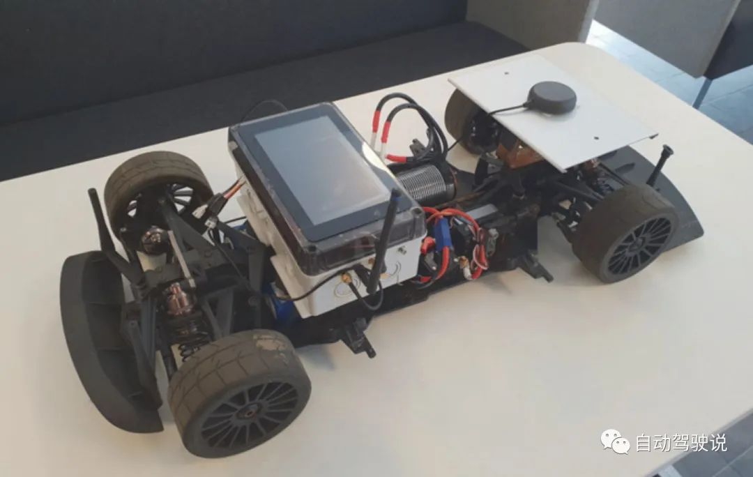

一辆按比例缩小的测试车与一个测试床(testbed)相连
