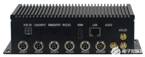

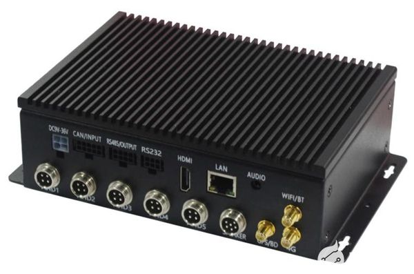

据悉,上海临滴科技推出一款基于瑞芯微RK3399Pro开发的LPA3399Pro视觉主机,其可广泛运用于需要大量视觉运算的应用场景,如:ADAS/DMS、机器视觉、智能安防等。
Neardi视觉主机采用瑞芯微旗舰芯片RK3399 Pro,其采用大小核CPU架构,双核Cortex-A72+四核Cortex-A53。内置 NPU计算单元,具有3.0TOPS算力,支持8bit与16bit运算,支持典型深度神经网络Inception V3、ResNet34、VGG16等多种模型。
产品特性:
1.车规级电源设计
最高可耐受-40V~60V的宽电压输入以及9V~36V的工作电压范围,过压欠压保护、过流过温保护、点火抛负载保护等一应俱全,可直接接入各类12V或24V的蓄电池供电系统中,为各种车辆的人工智能应用场景提供安全基础;
2.多路摄像头支持
可接入5路AHD高清摄像头或多路USB深度摄像头的AI方案,为各种应用场景提供了硬件保障;
3.丰富的功能外设
集成4G、GPS/BD双模定位、2.4G/5G双频WIFI、BT5.0蓝牙、9轴运动跟踪传感器,可满足多种类型场景下的应用开发,为新产品新应用的评估和展示提供了最快捷的原型基础;
LPA3399Pro视觉主机定位于AI场景下的边缘计算设备终端,拥有丰富的硬件接口,强大的视频采集功能。用户只需要将算法移植到RK3399Pro NPU上,即可快速将产品落地,开发出创新性的产品。
