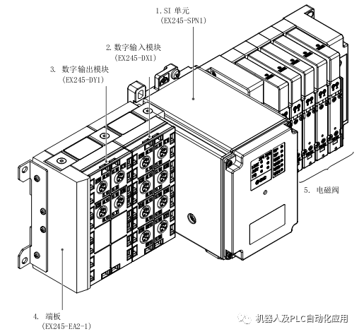

1.快换头机器人经常出现快换头抓手的”SMC模块无电源断网故障”,有时史陶比尔快换模块报电源故障.
下面介绍一下对此故障的处理分析经过.
该KUKA机器人带有多个PN设备组合-共15个分站.
机器人X3.3的输出电压值是27V
电源的连接图:
抓手电压分析与测量.
SMC模块的标准电压是24V
分析SMC电源故障:无电源掉网,说明US1无电,或者欠电.测量抓手SMC入端的US1电压,电压值为23.8V,在电压稳定时不出故障,当有设备工作不稳定时电压会更低.
快换头抓手分析与测量.
测量快换头模块的入端电压是24.05V,出端给抓手的电压是23.8V.产生电压降.当出现欠电故障后,低于24V较多使得快换头模块报欠电压故障。
对其机器人上个轴的模块电压进行测量,电压降再0.3V左右.
测量涂胶1的出口US1电压是26.8V.
测量快换站上的SMC模块电源出口电压是25.8V,发现快换站的SMC模块拉电太多达到1V左右,与相邻工位进行比较发现其他的SMC模块电压降在0.3V左右,因此认定为故障点在快换站的SMC模块存在拉电故障!
SMC模块的基本信息:
SMC –EX 245-SPN 1模块的基本数据
1 24V (US1)
2 0V (US1)
3 24V (US2)
4 0V (US2)
5 FE
1 TX 发送数据
2 RX 接收数据
No. 产品 功能
1 SI 单元 进行现场总线通信和集装式电磁阀的 ON/OFF 输出。给输入输出模
块供给电源。
2 数字输入模块 导入输入设备的传感器、开关输出。
3 数字输出模块 驱动电磁阀、指示灯、蜂鸣音等的输出设备。
4 端板 SI 单元、以及输入输出模块用端板。
5 电磁阀 驱动空气设备
