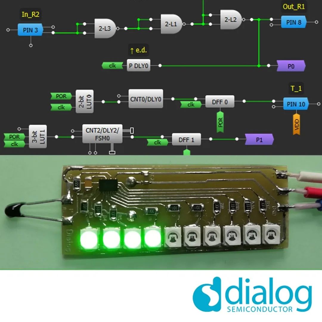

有一种简化的技术,使用GreenPAK可以将温度传感器的模拟信号直接转换为具有相应比例频率的数字信号。然后,可以更容易地以较高精度对随温度而变化的数字信号的频率进行测量,然后转换为所需的测量单位。
这种直接转换很具有吸引力,因为不需要使用昂贵的模数转换器。而且,数字信号传输比模拟信号更可靠。
热敏电阻与GreenPAK结合使用,可实现可以预测的测量,并且无需使用昂贵的模数转换器,也无需测量模拟信号。GreenPAK是开发此类可定制传感器的理想解决方案。
GreenPAK包含实现各种电路解决方案所需的大量功能元件和电路块,大幅减少了最终应用电路所需的外部元件数量。低功耗、小芯片尺寸和低成本,是选择GreenPAK作为电路设计的主控制器的额外好处。
