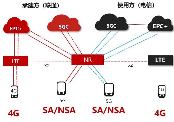

近日,江苏联通联合华为在南京摄山新城西开通NSA/SA双模共享站点,同时满足了区域内2B/2C不同应用需求。
5G网络包含NSA和SA两种组网方式,由于协议演进,终端要求,5G网络前期采用NSA组网的方式,随着产业链的推进,尤其是2B业务的蓬勃发展,对网络时延、上行速率提出了更高的要求。SA组网在上行速率上相对NSA组网可以实现速率翻倍。
得益于SA超高上行速率的优势,当前2B业务基本采用SA组网,有效满足业务对网络需求。由于考虑现网存量NSA终端,江苏联通在2B业务区域启用了NSA/SA双模组网架构,一站式解决行业客户和公众用户5G网络需求。
为解决2C用户在SA组网下连接问题,江苏联通在2B业务区域启用了NSA/SA双模组网架构。江苏联通此次开通双模站点位于科技园区内,结合重点2B应用合作企业,正在进行的自动驾驶创新实验,SA网络可为自动驾驶实现需要的超高清视频实时回传和控制信令低时延传输功能,NSA可支持该区域内联通5G NSA用户,双模组网兼顾了多方需求。此次开通双模共享站点,需同时连接电联双方现网核心网和5GC核心网,共4个核心网,技术复杂度大大增加。双模共享站点组网图如下:
此次江苏联通双模共享站点的开通,不仅满足了双方2B2C不同应用需求,也为后续省内规模共享积累了经验。是江苏联通在聚焦共建共享,打造更有竞争力的5G网络一系列举措上迈出的又一坚实一步。
