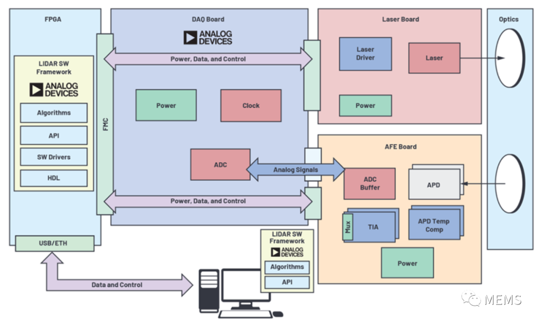

客户在开发自己的LiDAR传感器时,系统设计中会存一些不同之处:接收和发送光学器件、激光器的数量和方向、激光发射模式、激光束控制,以及光接收元件的数量。但是,不管做出什么选择,在接收信号链和激光器驱动信号要求方面,所有传感器都高度相似。基于这些假设,ADI公司设计出模块化LiDAR原型制作平台AD-FMCLIDAR1-EBZ,以期让客户能够使用他们自己的硬件轻松配置或更换器件;该平台根据特定的应用要求设计,但仍可以用作整个系统。该系统可以分为三个不同的电路板,每个都配备标准化的数字和模拟接口:
- 数据采集(DAQ)电路板,包含高速JESD204B ADC、对应的时钟电源。此电路板上有一个符合FMC要求的接口,可以连接至用户首选的FPGA开发板。它充当系统的基板,通过用于在这些板和FPGA之间路由控制和反馈信号的数字连接器,以及用于传输模拟信号的同轴电缆,将另外两个板连接至这个板。
- 包含雪崩光电探测器(APD)的光传感器和整个信号链的模拟前端(AFE)电路板,信号链用于调谐APD输出信号,以便能馈入DAQ板上的ADC。
- 包含激光器和驱动电路的激光器板。
图1 LiDAR平台系统设计
和以往一样,在系统设计中,模块化意味着灵活性,但它也有一些缺点,比如复杂性增加、性能下降和成本增加,在决定系统分区时必须全面评估这些缺点。在这种情况下,系统被分成三个板,原因如下:
- 无论使用哪种模拟前端,选择哪种激光器解决方案,ADC和时钟很可能保持不变。
- 模拟前端硬件设计和尺寸根据所选的APD、整体的系统接收灵敏度,以及选择的光学器件而变化。
- 激光器板设计和尺寸根据所选的照明解决方案和光学器件而变化。.
- 对于接收器和发射器的位置和方向,系统提供很大的灵活性,以便它们彼此对应或和其他目标对应,因此使用柔性电缆来传输数字信号,使用同轴电缆来传输两个电路板之间的模拟信号。
