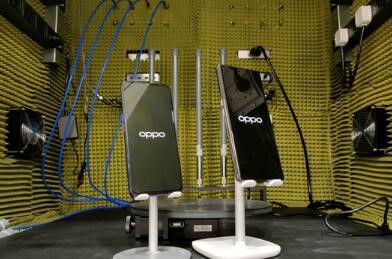

7月6日消息,OPPO今日宣布与沃达丰(Vodafone)和爱立信(Ericsson)合作,参与完成英国首个5G SA网络,并提供首个5G SA网络切片服务。这是欧洲5G SA组网建设进程的重要里程碑。
这一全新网络在英国考文垂大学搭建,并采用了搭载高通骁龙65移动平台以及联发科技天玑1000系列移动平台的OPPO 5G手机。OPPO联合爱立信,基于OPPO Find X2 Pro与Reno3手机产品,分别与高通以及联发科技开发了手机侧的网络切片解决方案,让用户能在该5G SA网络环境中自主选择切片,为不同场景带来最好体验,其中一块切片可满足对普通互联网的高速访问,另一块则用于校内服务器的专门连接,让学校师生能快速查用校内资源,实现低时延、高清晰度的远程授课。
