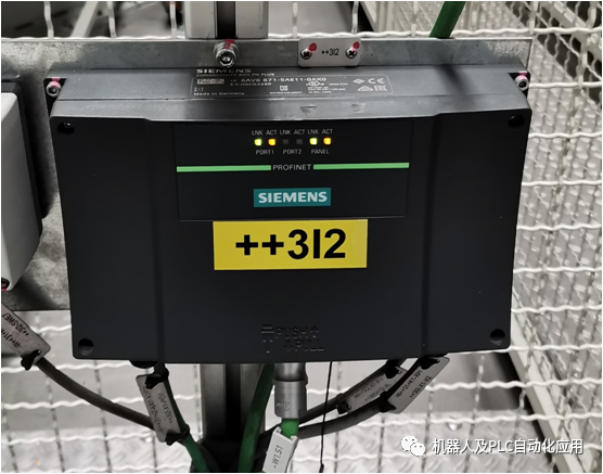

首先我们需要一个远程连接盒
根据图纸连接电源线:
分析安装网线进行连接测试的过程
连接电源线
分析安装网线进行连接测试的过程
安装网线:
分析安装网线进行连接测试的过程
完成接线进行连接测试一切正常
分析安装网线进行连接测试的过程
进入硬件安装阶段,做好安装设计工作!
分析安装网线进行连接测试的过程
主屏要安装:roServer_VW_V3100_x64软件
分析安装网线进行连接测试的过程
将主屏的防火墙关闭要不分屏是连不上主屏的
分析安装网线进行连接测试的过程
