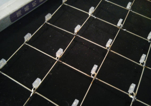

看网上做光立方挺火,自己也手庠,就也做个玩玩
小弟在制作时没有画电路图,所以在此就说一下自己的制作经验吧,论坛里高手如云,若有不足之处请给于指正,不喜勿喷。
1.在焊接LED时尽量避免用手碰LED引脚,防止引脚氧化,会影响焊接质量与速度。并且焊接时间不可过长,我一般都在两秒内焊接,LED很容易烧坏的,若焊接时间长需要及时测试LED是否损坏,否则后期维修你会发疯地,
2.ULN2803与单片机连接比较简单,使用单片机的8个IO口直接接就可以了,但有个问题,我起初是直接接的,但发现LED闪一下就不亮了,最后想怕是单片机驱动不了它,所以又并了个1K的排阻才解决问题,大家可以注意一下哦
3.74HC573较麻烦,不管是控制还是接线,都很费事。8个573的输入口并在一起后接到单片机的一组IO口(8个IO),后用另一组IO去控制其E脚,每层有8*8=64个LED,所以每个573控制一列(8个)LED,共8个573刚好一层。
4.其中有一点我一定要提出的,就是在焊接里一定要深思熟虑后再焊,否则会很后悔的,我在上焊单片机后发现程序烧不进去,于是将单片机拆下来的四五次,最后被我蹂躏得快不成样子的,后来才发现是电源有问题,最终后果是单片机某引脚损坏,以至于LED中间有一层一直微亮,真是美中不足啊

不好焊啊!!
焊一面得两天(还得上班啊)!!!
接LED的板子
这得仔细焊,精益求精嘛
包括控制板与这个的设计思路都是从一位网友那里得到的思路,在此要谢谢啦!
焊不下了,只能用排线来代替
下来是控制板啦,不想麻烦,所以就将DIP的元件引脚折弯当贴片用
初次接线
线焊得差不多了,下程序试试
有个芯片位置搞反了,只能再用排线来换,最后也用绿油来固定与绝缘
成功啦!
这张放错位置了
全点亮!
板子上标记一下位置,不然我自己都搞晕了!
来个近距离,DIP当贴片
