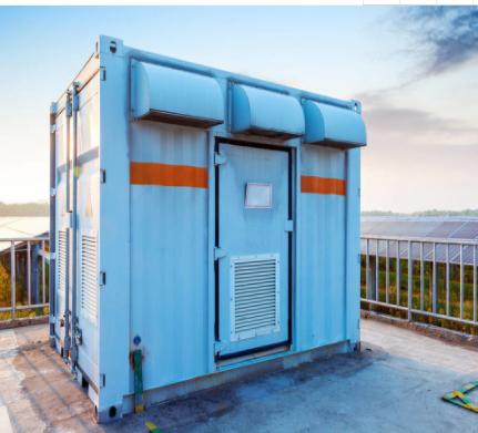

电力系统中,电力设备的维护与操作是非常重要的一个工作,因为这关乎到输配电的安全以及正常工作,今天我们就来系统学习一下关于箱式变压器的操作与维护。
首先,我们要了解箱式变电站运行的一些比较基本的要求,主要有以下四点:
第一,箱式设备在安装的时候要选择地势比较高的地方,因为这可以避免在阴雨天气的时候有积水流入箱里而影响它的正常工作,并且在装设时,浇筑的过程中要留有一些缝隙,这有利于后期电缆的铺设。
第二,箱式变压器的附近不能有大量物体堆放,因为这不利于变压器通风及散热,房门也不能被堵塞,确保自然风冷的进行。
第三,变压器的箱体要与接地网连接起来。
第四,一定要对箱式变压器进行定期检查和维护避雷器,若发现存在故障或者缺陷则对其进行及时处理,检查周期为一个月最少一次。
那么我们在对箱式变压器进行检查的过程中,主要有哪些必捡的项目呢?具体如下:
1.检查箱式变压器的基础牢固与否,浇筑时留有的缝隙有没有堵塞,以及箱式变压器的机柜有没有受潮等。
2.对箱变的接地设备进行检查,看其是否是完整而齐全的,连接良好与否,接地电阻有没有符合相关要求等。
3.观察箱式变压器的室外环境是不是经常发生变化,有没有影响到正常的交通以及行人的安全。
4.对每一个进纸器的负载进行检查,它的三相负载是不是平衡的或过载,开关有没有接通,仪表是否正确指示以及控制设备是否正常工作。
5.要对箱式变压器的除尘箱进行定期的清扫及处理,周期为两年除尘一次。这个过程可用湿布将高压室和低压室的机柜表面以及空气箱的表面进行擦拭。然后用吹风机或真空吸尘器将室内变压器吹干净。
6.检修风扇的运行情况,并对其进行维护。若没有运行,则用温度和湿度控制器把它调节到比当前的温度要低,然后开始对风扇进行系统检查。
7.对高压开关以及低压开关的电气操作机构进行维护和检修,要把握的细节有下面几个要点:
(1)对气压计的指针进行仔细观察,看其有没有在绿色区域内,要是已经进入在红色的范围中,这时需要我们进行打开和关闭的操作。然后迅速通知制造商进行处理。
(2)在机械零件的润滑问题上,当我们已经进行了润滑之后,我们能将普通的锂基润滑脂对其进行分离操作的测试。
(3)我们按照常规的测试要求,对电缆和避雷器进行例行测试、绝缘测试、以及泄漏电流测试。
8.辅助例行测试温湿度控制器的例行测试;烟雾报警器的常规测试;接线端子的紧固和检查:标准零件的紧固和检查。
9.对接线端子进行维护,因为不管是热膨胀还是收缩,都会导致接线端子的松动。因此我们需要每年将接线端子重新拧紧。值得注意的是在重新拧紧之前,要反复确认初级交流电路和次级控制电路电源已经被完全切断了,否则将会有被电击的危害!
10.更换维护箱时的注意事项
(1)变更箱门一定要装设防风的机构,这是为了确保箱式变压器可以完全的打开。当我们在关柜门的时候,务必将防风机构的根部抬起,因为这样做才能避免因为该机构的变形而导致不能正常使用。
(2)当我们已经完成了高压负荷开关的本地手动操作之后,我们要记得将负荷开关操作手柄放到外门内的手柄支架上,防止丢失。
(3)在高压环网柜的备用电路暂时没有和电缆相连接的情况下,要在环网柜上电前锁定备用电路,或是用配套的绝缘帽堵住电缆座避免事故!
(4)此外,还要注意我们不能用绝缘帽代替环网柜中提供的防尘帽!
(5)在操作过程中,不能将短路插头插入测试孔。因为这样将会损坏电压传感器
(6)只能在低压隔离开关解的锁位置进行操作,不能用力拉!
