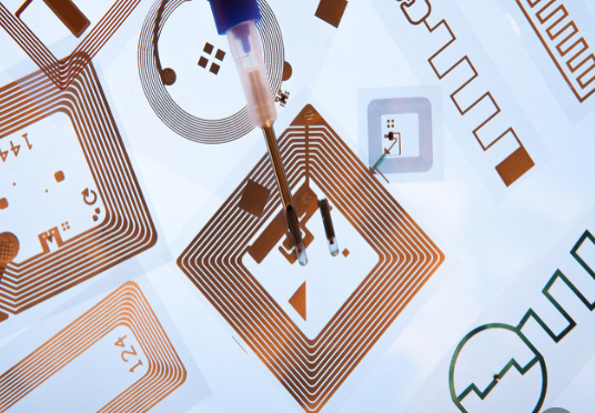

地下管线管理
RFID应用在地下管线标示管理是城市基础设施的重要组成部分,是城市规划建设管理的重要基础信息。城市地下管线包括给水、排水(雨水、污水)、燃气(煤气、天然气、液化石油气)、电信、电力、热力、工业管道等几大类,它们担负著传送信息或输送介质的工作,是城市赖以生存和发展的物质基础,被称为城市的“生命线”。
新型的地下管线定位和巡查维护系统采用RFID作为管理手段,是一种从地面非开挖方式就能满足管线准确定位和反映管线实际信息的探测和数据处理系统,并能很好地解决传统管线维护和施工中遇到的问题。
地下管线定位及巡查系统作为地下设施定位和信息记录、查询的新技术,可对有效提高管网维护水平,增加地下管网资产的含金量。尤其是对于提高抢修速度、PE管线的推广应用、降低维护成本有很大帮助。避免为了寻找管道而大面积开挖路面对居民生活产生的影响,又保证了对城市地下管道的精确识别和安全管理,此外还可建立维护人员平时维护、检修地下管线记录的资源库。
地下管线定位及巡查系统包括RFID标签、读写器和天线用来读取管线管径、压力、三通、弯头等信息,这样就可以实现地下管线全程示踪,并且使用能实现导航巡检管线的功能。获得地下管线的各种相关信息,包括空间位置、尺寸规格、材质、传输物质、传输状态、腐蚀情况、泄露点位置、大小等管线自身健康情况信息。
自动数据采集
在管线上嵌入RFID标签,标签内存储部分管线设备设施的属性信息,便于信息化管理。标签防水、防磁、耐高温、受环境影响小,适用于恶劣环境;无源和免接触操作,RFID读写器具有穿透性,方便使用;读取速度快,并能同时处理多个电子标签,高效且准确,作业过程实时透明。
精确定位快速查找
精确定位地下设施,并可以快速查找并智能识读地下设施信息,减少开挖事故率并降低成本,提高抢险施工效率,有效保护地下设施。
RFID智能井盖管理
通过RFID技术将各窨井盖盖盖相连,对井盖的物理状态、位置状态、身份信息进行主动、实时的感知和管理。通过无线传感技术、RFID技术打通感知层、网络层、应用层,实现数据的实时提取与分析、传输。
RFID标签对应标号后镶嵌到井盖上,依据RFID标签中的加速度传感器测定井盖状态,无线网络管理基站实时对管理半径500-1500米范围内的井盖标签进行扫描,标签向基站发送清点信息,由基站传到系统后台,并技术传送至管理人员的手持终端上,执行对应处理。
智能井盖功能:
· 资产管理 - RFID井盖电子标签,具备唯一的ID号,一个井盖对应一个ID号(ID号准确记录了井盖的产权单位、联系人、电话),方便管理部门的信息采集及情况处理。所以通过定期的实时盘点,管理部门可以快速掌握井盖流失状态。
· 定位检测 - RFID的实时采集功能,配合直观的市政平面图,管理部门可实时查看井盖所在辖区的位置和基本属性信息,方便统一指挥调度和工程维护。
· 防盗监管- 根据预先的设计的报警规则,当井盖出现异常撬动导致的倾斜及震动感应时,系统会触发报警器报警。当井盖处于正常状态时,电子标签处于休眠状态。
· 报警联动 - 产生报警信息报警后,系统联动至相关责任单位,以短信或其他方式通知到责任人
· 大数据分析 - 通过系统中大数据的深度挖掘,从不同维度、不同角度、不同需求对数据提取、汇总分析,提供有价值的数据支撑市政更好的提升管理。
智慧路灯管理
物联网依托RFID技术、互联网技术、通信技术等现代技术实现了“物与物的连接”。将零散的路灯连接起来,编织成一张路灯管理网,路灯的运行情况在后台一目了然,这将大大提高管理效率。目前,大连、南京都推进了RFID路灯电子标牌技术的试点,开启信息化路灯设施运维新模式。
RFID路灯电子标牌,顾名思义,即在每个路灯灯杆上贴一块载有该路段信息、路灯编号、区域信息等数据资源的RFID标牌。在巡查中发现有问题的路灯,巡查员只需用手持终端快速识别路灯电子标识牌内RFID芯片信息,即可实时、准确上传故障信息和位置至市政管理处的后台,及时报修。群众也可以用手机扫描路灯电子标识牌上的二维码,准确、快速上报问题路灯。
