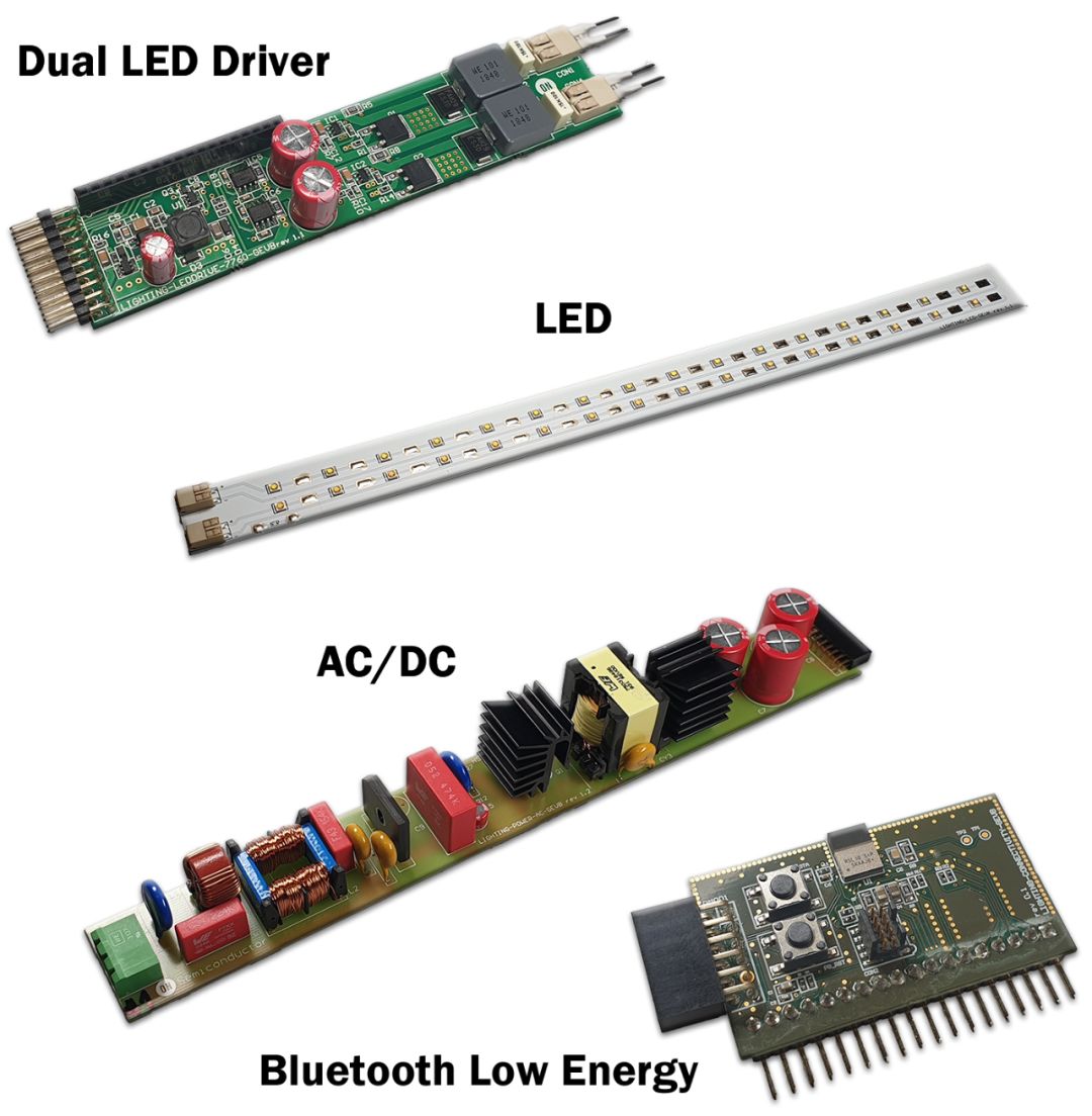

安森美半导体的互联照明平台是个模块化开发套件,用于大功率工业LED照明方案。极高能效的平台可从以太网或AC-DC电源提供高达70瓦的功率和达7000流明的照明。该系统支持最多4个LED串,每个LED驱动器板上的每个LED串都有两个FL7760驱动器,每个串可提供27W的功率。该平台提供多种联接选项,支持低功耗蓝牙和以太网供电(PoE)。该联接模块基于RSL10系统级封装(RSL10 SIP),提供低功耗LED无线控制选项,包括开/关、调光和编程。提供的CMSIS包使开发人员可利用许多现有用例来自定义含额外功能的照明应用。RSL10 FOTA移动应用程序(从Google Play和IOS下载)还增加了对无线固件升级的支持,而RSL10 Sense and Control应用程序使开发人员可以从移动设备控制和监视环境传感器和执行器。互联照明用采集的传感器数据帮助工业制造商降低能耗并优化环境条件,在物联网(IoT)领域有巨大潜力。该互联照明平台是优化的、具性价比的设计,结合了最高要求的LED照明应用所需的所有最佳技术。
