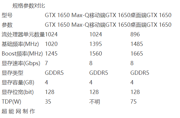

先不说具体性能,一般来说同型号的显卡在移动端和桌面端的规格就不一样,主要体现在频率。半导体的频率这个东西可以说跟发热是直接相关的,而且还不是线性的,而是类似指数曲线,在超过一定的频率之后,仅增加一点的频率就会带来发热量的急剧增加。在桌面端由于散热空间大,所以频率可以任性点,处在比较高的数值来获得性能,但是到了移动平台就很需要考虑发热情况,所以同型号的显卡在移动端一般都会频率比桌面端的低。

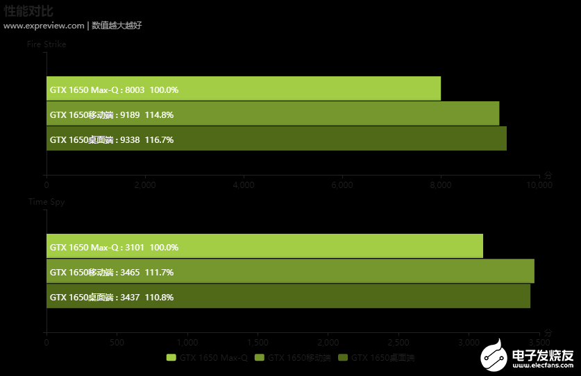

那么在其他规格方面移动端相对桌面没有升级的情况下,移动端的性能自然不如桌面端。不过还真有笔记本上的GTX 1650与桌面端的性能一样的,比如我们之前测过的惠普暗影精灵5这款笔记本上搭载的GTX 1650,它虽然频率不如桌面端GTX 1650,但是英伟达给了它比桌面端GTX 1650还多的流处理器,于是它与桌面端GTX 1650性能几乎差不多。
移动平台上还有进一步控制功耗的Max-Q系列,一般来说它们要比常规的同型号移动版性能要低,这一点大部分用户似乎是知道的。所以粗略点来说,对于这一代的图灵显卡,相似型号的情况下有Max-Q后缀的性能弱于常规移动版,常规移动版弱于桌面版。
上图性能对比的三款GPU核心规格如下,GTX 1650 Max-Q的数据是来自微星Prestige 15的,移动端GTX 1650是来自惠普暗影精灵5的,桌面端GTX 1650是来自GTX 1650同步评测中那张采用公版频率的索泰GTX 1650毁灭者,分数均为显卡单项分(虽然严格来说驱动版本等变量并不一样,但是对于性能的影响并不大,可以忽略)。
