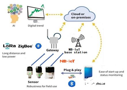

通过无线温振一体的传感器和配套网关实现工业设备运行状态的数字化精确采集和安全传输。通过LoRaZigbee、BLE5.0、WiFi、NB-IoT等无线传输方案,涵盖无线传输距离从50米至3000米的广范围覆盖,设备端无需部署电缆网线,安装成本只有数据有线采集方案的1%,精准便捷,广泛适用于各类工业设备的智能化升级的后装和前装市场。

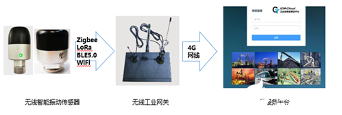

1、一般工业企业设备运行状态在线监测
传感器采集振动加速度、速度、位移、温度等信息,内置频域分析等智能算法
工业网关搭配传感器使用,具有信息处理传输功能,可集成多种相同传输协议的传感器。
云平台支持数据存储、Web页展示、振动烈度评级,分析判断设备运行情况。

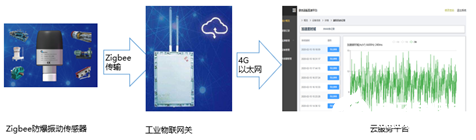

2、石化等防爆要求行业设备运行状态在线监测
采用一体化和模块化防爆设计,采集振动加速度、速度、位移信息,内置频域分析等智能算法,准确测温。
隔爆&防爆型工业物联网盒子具有数据采集、传输、处理、边缘计算等功能。
云平台支持数据存储、Web页展示、振动烈度评级,支持振动烈度分析判断和大数据建模,根据数据分析设备运行情况。

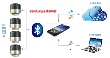

3、蓝牙版手持式振动点巡检系统
BLE5.0手持式点巡检系统
传感器以广播形式长期待机可达3年以上,安卓手持端与传感器自动互联,进行采集、传输、处理并将数据在APP端存储显示,并可通过4G将数据同步至云端。
数字化输出振动加速度、速度、位移、温度信息,也可采集上传原始波形。

捷杰传感专注于设计、生产和销售智能无线振动传感器产品,协议开放,可帮客户开发定制,现有产品系列如下:
VB11:BLE5.0温振传感器,功耗低,既适合设备手机点检,也适合小范围设备组网测试,设备云管理。
VB21:ZigBee温振传感器,自组网,同一网关管理200节点,适合设备组网测试,设备云管理,红外测温,端报警,防爆认证
VB31:WiFi温振传感器,4000Hz频率实时波形传输,适合设备手机点检,红外测温,端报警,防爆。
VB40:LoRa温振传感器,3KM远距离传输,同一网关管理200节点,适合设备组网测试,设备云管理。
VB50:NB-IoT温振传感器,现场无需布线,也无需布设网关,数据通过服务商上云,适合设备云管理。
