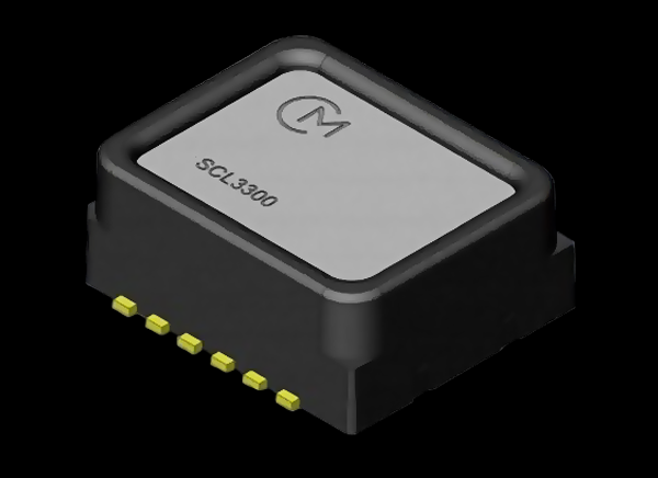

村田 SCL3300 3轴MEMS倾角传感器具有倾斜角度输出和数字SPI接口。倾角计具有四种用户可选择的测量模式,可用于针对不同应用及其要求优化传感器的性能。该器件旨在用于调平、倾斜传感、机器控制和结构健康监测等应用。
该倾角计提供±90°倾角输出,工作温度范围为-40°C至+125°C,在整个工作温度范围内的典型温度漂移小于±10mg。噪声密度低至0.001°/√Hz,采用3.3V单电源供电。具有3μA典型功耗的睡眠模式可采用电池供电。由于它有一个数字接口,因此无需一个外部模数转换器。它采用一个适合SMD安装的12引脚预成型8.6mm x 7.6mm x 3.3mm塑料外壳。Murata SCL3300-D01符合RoHS和ELV指令。
