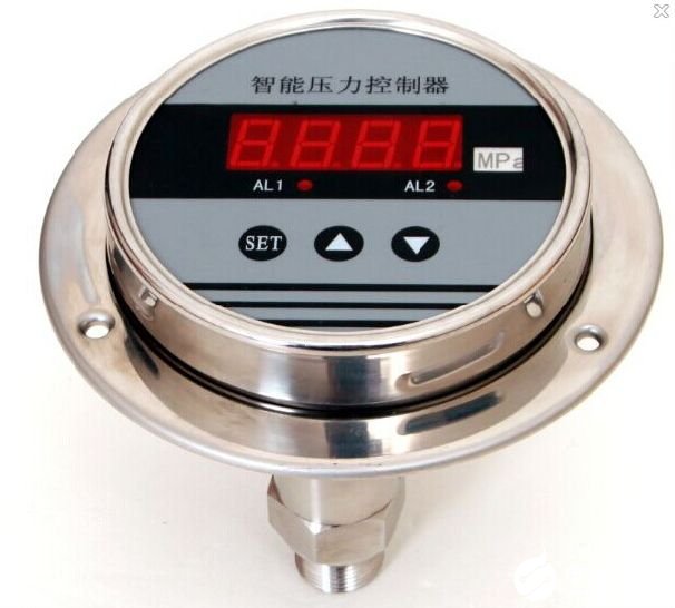

智能压力控制器
1、轴向智能压力控制器BPK104/105Z
BPK104/105Z轴向智能压力控制器是集压力测量、显示、输出、控制于一体的压力测控产品。该产品为全电子结构,前端采用隔离膜充油芯体,由高精度的A/D转换,经微处理器运算处理,现场显示,并输出一路模拟量和两路开关量。
应用于水电,自来水,石油,化工,机械,液压等行业,对流体介质的压力进行现场测量、显示与控制。
产品特点
● 100标准仪表安装
● 采用压力传感器
● 4~20mA标准信号输出(可选)
● 两路控制点继电器输出220VAC 3A
● 4位LED数码管显示,无视值误差
● 轴向安装,使用方便
供电24VDC或220VAC可选
技术性能
量 程 范 围-100…0~35…100(KPa)显 示 方 式0.56“ 数码管
0~2、20、35……100(MPa)显 示 范 围-1999~9999
过 载 压 力≤200%FS介 质 温 度-20~+85℃
测 量 介 质与316L不锈钢兼容的各种气体、液体环 境 温 度-10~+60℃
供 电 电 压24VDC/220VAC相 对 湿 度0~80%
输 出 信 号4~20mA标准信号输出(可选)
两路继电器输出220VAC 3A/30VDC 5A响 应 时 间≤1ms
采 样 速 率4次/秒
精 确 度±0.3%F.S ±0.5%F.S压 力 接 口外螺纹M20×1.5或用户自定
长 期 稳 定 性≤±0.2%F.S/年电 气 接 口接线端子
