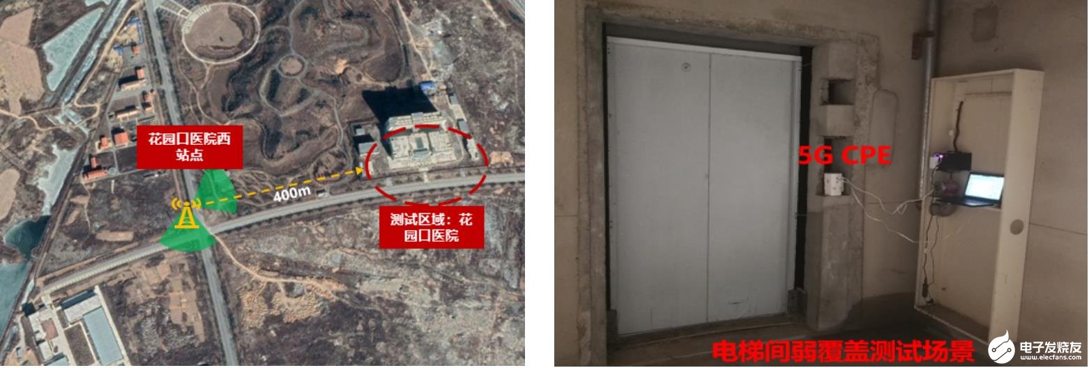

近日,中国联通辽宁省大连分公司携手华为完成东北首个2.1G+3.5G上行增强方案验证。本次验证的上行增强方案基于SA架构采用2.1GHz SUL 20M频谱对3.5GHz 100M频谱做上行增强,从频谱资源角度来看,3.5G按照7:3的时隙配比,使用上行增强后,3.5G下行时隙可以使用2.1G FDD的上行资源用于NR上行,上行的容量和体验大幅提升,同时2.1GHz作为低频覆盖比3.5GHz更广,相当于同样的边缘距离2.1GHz的上行边缘速率比3.5GHz的上行边缘速率更高。
大连联通5G上行增强方案测试验证
本次试点充分验证了上行增强创新方案的性能。通过测试验证,室外场景上行增强方案室外单用户上行峰值可达270Mbps以上,在网络覆盖范围内,上行速率整体提升17%-85%;在室内场景弱覆盖区域,单用户上行速率提升了88%-300%,大幅提升小区边缘上行性能。
