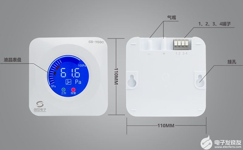

一、先认识余压探测器CS-Y03C的外观结构
1、+”气管嘴悬空在当前区域(前室/楼梯间);
2、“-” 气管嘴接气管至走道;
3、端子“1”“2”接DC24V电源,各楼层模块并联依次接到CS-FK余压控制箱第“5”“6”号端子;
4、端子“3”“4”接信号线,各楼层模块并联依次接到CS-FK余压控制箱第“7”“8”号端子;
5、余压探测器CS-Y03C通过背部的挂孔将其固定在墙上。

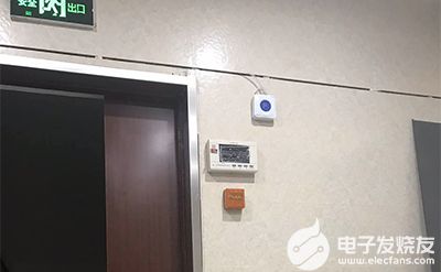

二、余压探测器CS-Y03C安装高度方案
1、余压探测器CS-Y03C上缘距吊顶或屋顶0.2-0.5M处;
2、安装位置建议在前室和楼梯间等高压区位置。

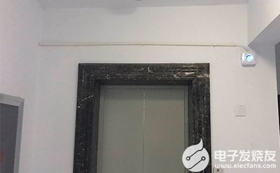

三、附压差传感器安装图片
  • 传感器
    2515
    47684
    738667
  • 探测器
    13
    2412
    71977
