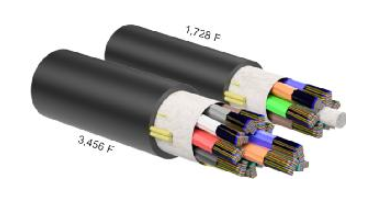

既然我们了解了高芯数光缆的需求所在,我们就可以把注意力转移到数据中心互连市场上的替代方案上了。业界一致认为带状光缆是这个应用领域唯一可行的解决方案。传统的松管光缆和单芯光纤端接安装时间过长、光纤接头熔接硬件过大而不实用。例如,使用松套管结构设计的3456芯光缆需要200多个小时才能熔接结束,假设每次熔接需要4分钟。如果您使用带状光纤的配置,熔接时间下降到不到40小时。除了节省这些时间外,在相同的硬件空间占用情况下,带状熔接设备的容量通常是单芯光纤熔接密度的四到五倍。
一旦业界认定带状光缆是最好的选择,将很快意识到通过传统的带状光缆设计在现有管道空间中无法实现所需的光纤密度。因此,业内就着手将传统带状光缆内部的光纤密度提高一倍。

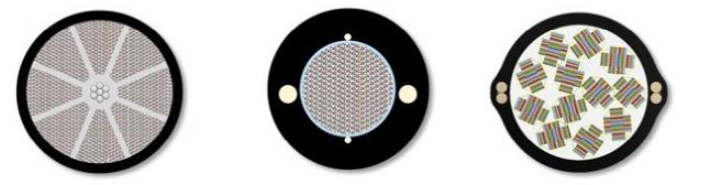

光缆的结构出现了两种设计方法。第一种方法使用具有更紧密封装子单元的标准矩阵带,而另一种方法使用具有中心或开槽设计的标准光缆结构设计、使用可相互叠错的松散结合的带状光纤设计(参见图2)。
图2。极高密度应用下的不同带状光缆的设计。

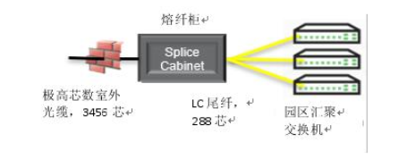

既然我们了解了这些新的带状光缆设计,我们也必须探索端接它们的办法和面临的挑战。根据美国国家电气规范(NEC),由于该光缆仅适用于室外防火等级,因此在进入建筑物50英尺以必须内转换为具有室内防火评级的光缆,通常是通过将MTP®/MPO或LC带状尾纤(一端预先安装连接器的光缆)或带有耦合器及尾纤的集成硬件(硬件预先安装了耦合器及尾纤)拼接在一个密度极高的熔纤柜中来实现的。因此,在这个应用环境中,用户不再只是考虑室外光缆的设计,而是要针对这些昂贵和劳动密集型的链路部署寻求完整的端到端的解决方案(图3)。
图3。 极高芯数室外光缆通过熔纤柜连接至室内光缆

图4。具有带状光纤束子单元的光缆。
