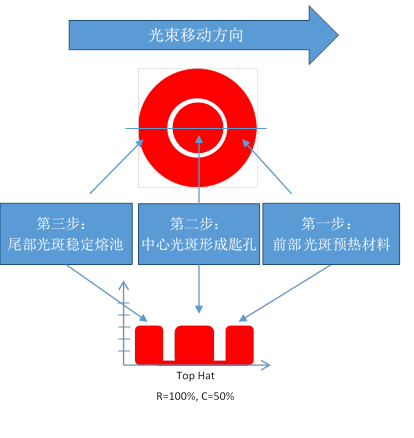

HighLightFL-ARM激光器通过一根光纤提供两束独立控制的同轴激光光束。与传统光纤激光器的光束不同,这种可调节环形光斑模式激光器输出的光斑,由中心光斑和外边一个环形光斑组成,且两个光斑都可以实现激光功率和出光时间的实时独立调整,为激光焊接工艺带来了更大的灵活性和可能性。
如HighLightFL-ARM激光器使用外环光斑的前端对工件进行预热,同时用中心光斑来形成焊接小孔,然后用外环光斑的后端来稳定熔池,进而减少飞溅、气孔等缺陷。

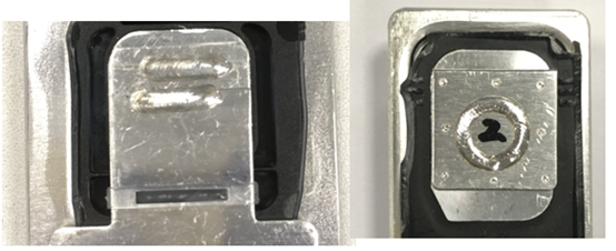

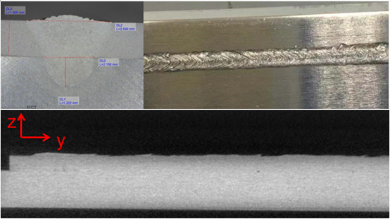

01

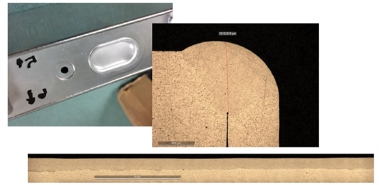

Al-3000方形电池激光焊缝:几乎无气孔无飞溅
方形电池电芯,一般都采用3000系列铝合金作为外壳,并需要用激光焊接对顶盖进行密封焊接。如采用传统光纤激光器,很难解决焊接飞溅和气孔的问题,电池的稳定和可靠性受影响。
如上图焊缝剖面所示,改用HighLightFL-ARM可调节环形光斑模式激光器焊接后,可做到几乎无气孔、无飞溅。
此外,在保证焊接质量的同时,其焊接速度也可以提高至200mm/s以上,实现高效高质量的生产。

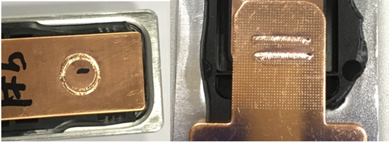

连接片、汇流排焊接:铜和铝都一样没飞溅
连接片和汇流排一般采用1000系列铝合金或者T2的铜,其对焊接表面质量和飞溅要求非常高。
而搭载五步防后向反射工艺系统的HighLightFL-ARM激光器,经焊接测试,不管是铜还是铝,几乎没有飞溅。
▲电池连接片Al1050
▲电池连接片:Cu T2
▲Busbar: AL1060

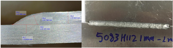

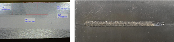

在模组、Pack焊接过程中,相对于电芯采用的3000和1000系列铝合金,模组和Pack上采用的5000、6000、7000系列铝合金材料,其焊接难度又进一步增加。除了焊接气孔、飞溅,焊缝裂纹也是一个更加难以克服的问题。
而采用HighLightFL-ARM环形光斑技术,通过优化环形光斑和中心光斑的功率配比、出光时间等参数,可以实现5000、6000、7000系列铝合金少气孔、少飞溅和无裂纹的焊接。
下图分别展示了搭接、对接、角接各种不同接头形式的焊缝。
▲AL5083 + AL6063, 搭接焊缝
▲AL5083 角接焊缝
▲AL5083, 对接焊缝
