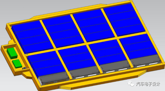

100kWh的电池
84kWh上的811电芯:在原有的电池系统、产线不变的情况下,70kWh和84kWh是完全兼容的,使用大小、连接模式都相似的模组,只是改变了电芯的容量,从原来的100Ah(这是1C的数据,1/3C是102Ah)升级到了117Ah(同样是1C,1/3C是120Ah),电芯能量密度从206Wh/kg升级到了230Wh/kg。
所以按照1C的做法,84kWh的电池的额定能量只有81.1kWh。想要进一步升级,是需要打破模组的设计,采用CTP的设计。
一种思路是从目前的2P96S,估计升级到2P114S,等于多放36个电芯,等于在原有的电芯体系下,电压从350V升级到410V,能量1C升级到96kWh(1/3C100kWh)。
如果按照这个设计来看,电池托盘也需要重新做设计,多留出塞入电芯的空间。当然也不排除,电芯进一步加高,把容量做大,电芯的加入的数量减少一些,做到2P108S这样,这里有个平衡。
图3蔚来的电池系统
