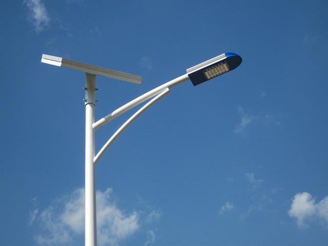

A提问:我的是用于户多的太阳能灯的电源,工作电流在200MA左右。
B回复:作为太阳能灯,放电电流在200mA似乎小了一些,除非是高电压的。而高电压的,直接采用电池供电,串联电池组的单体电池数量多,均衡问题大,由电池均衡带来的副作用会影响串联电池组的寿命。
铅酸电瓶修复
如果采用200mA,每天按照13个小时放电,电池的放电在2.6Ah,按照电池特性,采用30%的放电深度。电池应该不小于8.67Ah,放电中止电压应该为10.8V,这是常规的设计。
蓄电池维修技术
如果采用深循环放电,可以选用70%放电,电池容量可以下降,电池容量应该不小于5.3Ah。其中是电池放电为3.71Ah,考虑到电池使用以后的容量下降到70%还可以正常工作,所以应该选用5.3Ah以上的电池。lw
