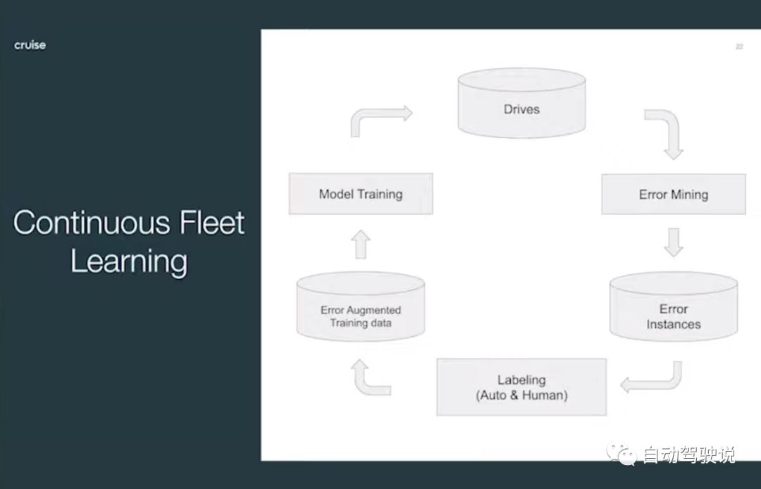

Cruise公司在去年年底的NeurIPS大会上分享了他们的机器学习方法,他们针对机器学习过程所打造的开发工具有一定的代表性。下图是Cruise机器学习的基本流程。首先,通过驾驶获得数据,找到驾驶中的错误或是值得深究的边角案例。然后将这一小部分数据进行数据标识,作为数据的训练集。新的数据用于训练模型,更新的模型用于下一次驾驶。

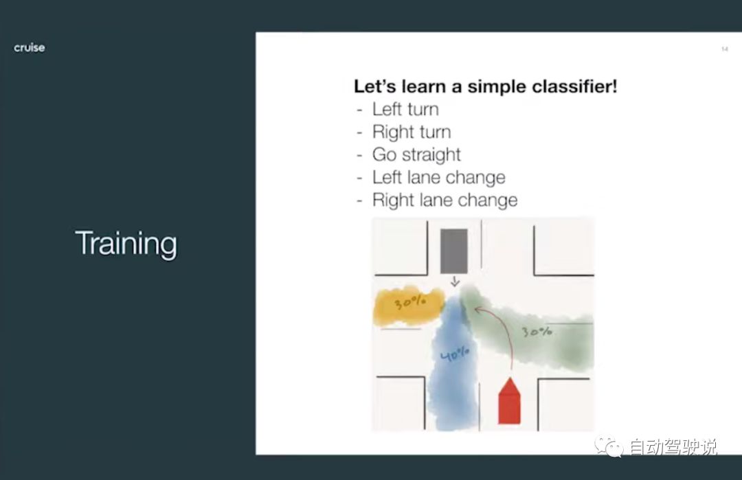

看似简单的流程,实现起来却没那么容易。驾驶的数据庞杂,工程师们需要一个可以快速将数据分类的方法。在下图中,自动驾驶车正在尝试做无保护左转。根据其他车辆的驾驶路径,我们可以将他们的概率总结为三种,也就是图中的三种颜色。

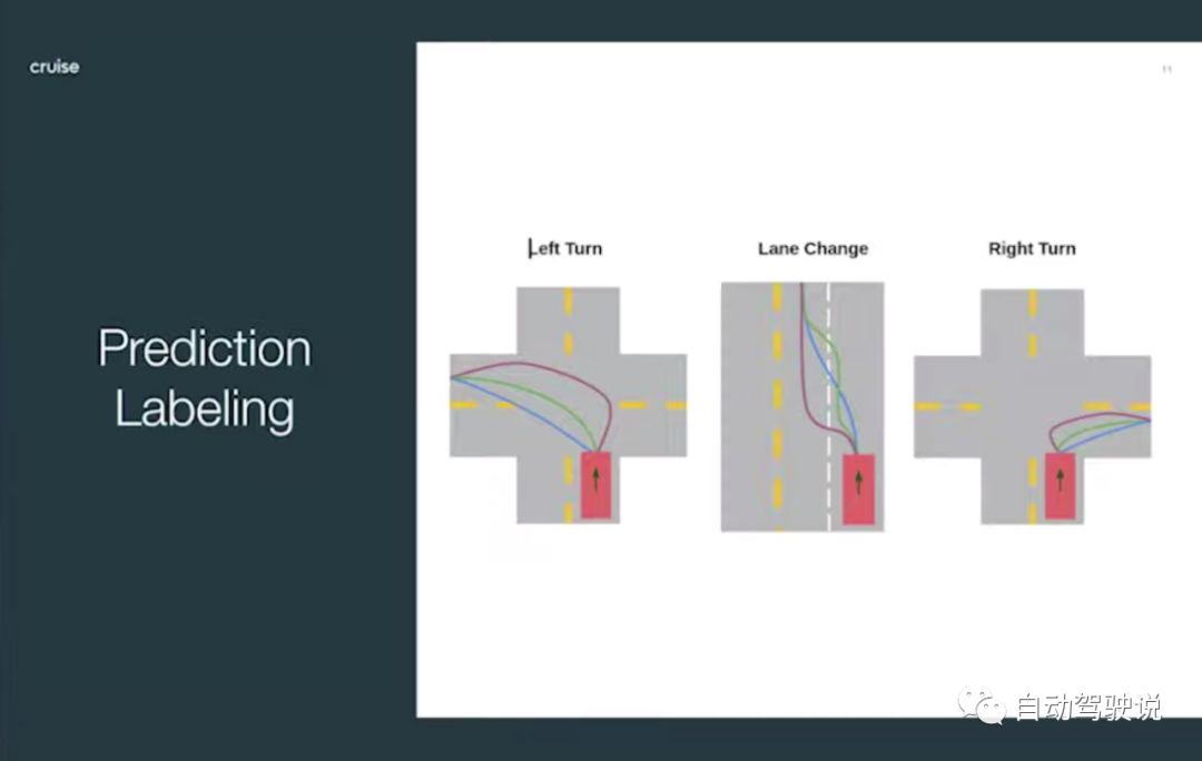

在计算概率的基础之上,我们还需要利用路径对概率的”性质“做出语义判断,用机器对数据直接进行标识。

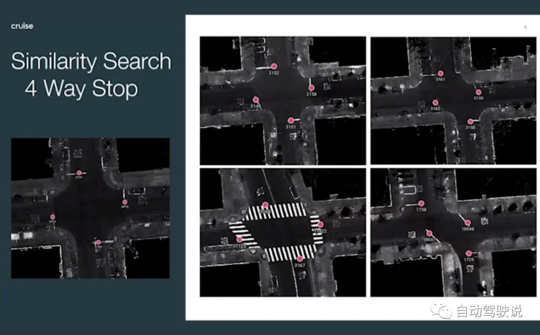

另外,路径的分类需要与高精地图相结合。比如,利用相似性搜索功能,工程师们可以迅速找到所有类似的交叉口,找到相似路口之间的细微区别,针对该道路类型集中训练。

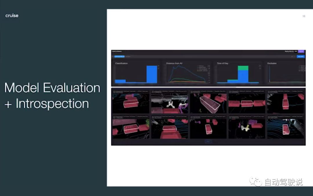

模型训练之后,工程师们需要一个工具,对比多个模型的训练结果,对模型进行“内省”,让机器学习变得可以被解释(interpretable)。在下图中,工程师可以观察模型不同参数的表现情况。

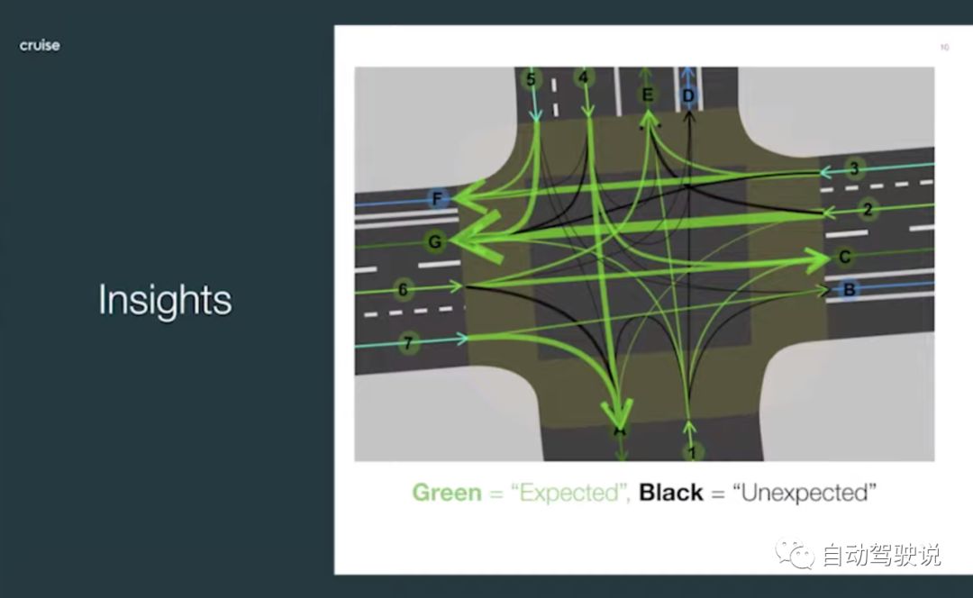

路径数据也可以与高精地图相结合,让路径预测的结果显而易见。在下图中,箭头的粗细代表选择该路径的车的数量。绿色代表路径预测正确,黑色代表预测错误。
