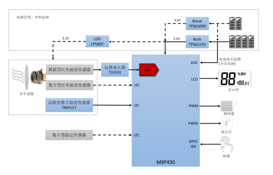

MSP超低功耗MCU助力红外体温检测仪快速设计
体温检测是我们居家,出入社区或工作场所以及出行中的必要监测。红外体温检测仪通过非接触式测温有助于减少接触传染。
MSP430系列单片机是德州仪器(TI)公司1996年开始推向市场的一种16位超低功耗RISC混合信号处理器,具备系统级的超低功耗,片上集成逐次逼近式SAR ADC或高分辨率Sigma-Delta ADC,段码式LCD驱动模块,串口模块和PWM信号输出,成熟的开发环境和丰富的参考设计,非常适合应用于传感与检测类终端产品,尤其是红外体温检测仪的快速系统设计。
下图提供了基于MSP430单片机和TI电源管理放大器温度传感器器件的红外温度检测仪系统解决方案。
图 1红外体温检测仪系统框图
以下不同配置的内存,外设和封装的MCU可作为红外体温监测仪的主控方案,帮助客户快速实现量产,TI高度重视客户在我们遍布全球的生产基地的支持下设计和制造这种终端设备的工作,同时会持续提供高质量的设计帮助和出色的客户支持。
MSP430FR4133:16KB FRAM,10-bit SAR ADC, LCD驱动。
MSP430FR2433:16KB FRAM,10-bit SAR ADC。
MSP430F42x0:16-32KB Flash,16-bit SD ADC,LCD驱动。
MSP430I204x:16-32KB Flash,24-bit SD ADC。
MSP430F6723A:64KB Flash,24-bit SD ADC,LCD驱动。
