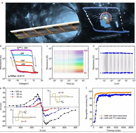

图例说明:铁电隧道结忆阻器的阻变特性和神经形态模拟计算。
图a. 铁电隧道结量子隧穿效应概念示意图。图b. 施加不同幅值的600ps电脉冲实现隧道结电阻的连续调控。图c. 可分辨的32个独立电阻状态保持特性。图d. 铁电隧道结阻变存储器阻变次数测试。图e. 铁电隧道结STDP测试。f. 模拟神经网络识别MNIST手写数字的准确率随训练次数变化图。
