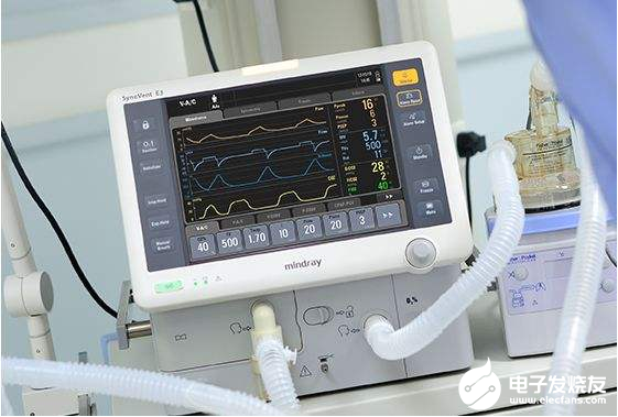

随着人们生活水平的不断提高和改善,对健康的需求逐渐增强,吸氧将逐步成为家庭和社区康复中的一种手段。下面给大家说说气体流量传感器在制氧机流量监测中的应用解决方案。
制氧机是利用分子筛物理吸附和解吸技术,将空气中的氮气吸附,经净化处理后得到高纯度氧气。在氧疗和氧康复中,吸氧过少达不到疗养效果,吸氧过度则造成危害,因此控制氧流量至关重要。那么吸氧浓度与氧流量的关系又是如何的呢?
吸氧浓度与氧流量的关系:吸入氧浓度(%)=21+4*氧流量(L/min)
值得注意的是现在的氧疗氧保健设备大致分为氧浓度30%—60%的保健用氧气机、90%以上的分子筛医用制氧机以及氧气浓度更高的氧气钢瓶和便携式氧气瓶一类。这些设备基本是靠氧气面罩或鼻氧管吸氧,属于开放式吸氧,即当人吸入一口气时,氧气量供应不上,旁边还会吸入一些空气(21%氧浓度),而实际到达肺部的氧气浓度是混合空气后的氧气浓度,即为吸入氧浓度。吸入氧浓度与氧流量的公式为:吸入氧浓度(FiO2)=21+4*氧流量
由上可知制氧机的作用在于减少输送给病人空气中的氮,同时增加氧的比例。制氧机使用的对象是不能把氧气顺利地吸收到血液里的病人,如某些肺病患者。用于制氧机的气体流量传感器必须能够测量超低流量如需要测出0.1立方厘米的流量,气体流量传感器则可以用来检测病人何时呼气即何时应该减少空气流量,是病人呼气容易和感觉舒适。

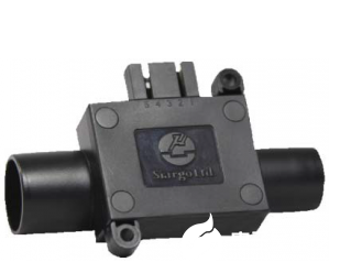

对于制氧机的气体流量传感器工采网提供的气体质量流量传感器 - FS1015、美国Siargo 质量流量传感器模块 - FS6122系列都可以很好的应用于制氧机流量监测中。
气体质量流量传感器 - FS1015是专门为各类医学用气体的测量和过程控制而设计的。产品采用微机电系统(MEMS)流量传感芯片来制作,适用于各类清洁气体。成本低、易安装、不需要温度压力补偿,可替代容积式或压差式的传统流量计。

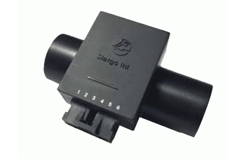

美国Siargo 质量流量传感器模块 - FS6122系列是专为急救呼吸机和家用呼吸机等呼吸回路而设计的流量传感器。产品有不同的流量范围,适用于婴儿与成人应用。 产品的机械接口为ISO - 22mm ,入气口与出气口采用不同的设计,防错性强,同时也将死区减小到最小。矽翔微机电系统有限公司专有的MEMS技术,使得在保证了产品可靠性和性能的同时,价格也非常低。
质量流量传感器模块FS6122系列流量信号
