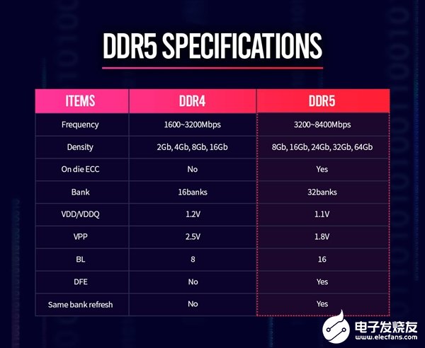

简单来说,DDR5内存频率从3200MHz起跳(厂商一般都会从4800MHz出货)、最高可达8400MHz(时序瑟瑟发抖……)。
核心容量密度方面,SK海力士给出8Gb、16Gb、24Gb、32Gb、64Gb如此丰富的选择,也就是说,DDR5时代单条内存最大可到128GB。
其它参数也均有明显改进,两个关键电压VDD/VDDq和VPP分别从1.2V、2.5V将至1.1V、1.8V,可进一步缓解高频下的功耗和发热,区块翻番到32Banks,而且还支持芯级ECC纠错、同区块刷新这样的高级特性。

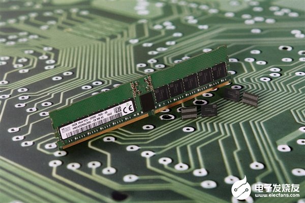

SK海力士表示,DDR5内存定于今年内量产,初期以10nm级16Gb容量为主,也就是单条最大32GB。
