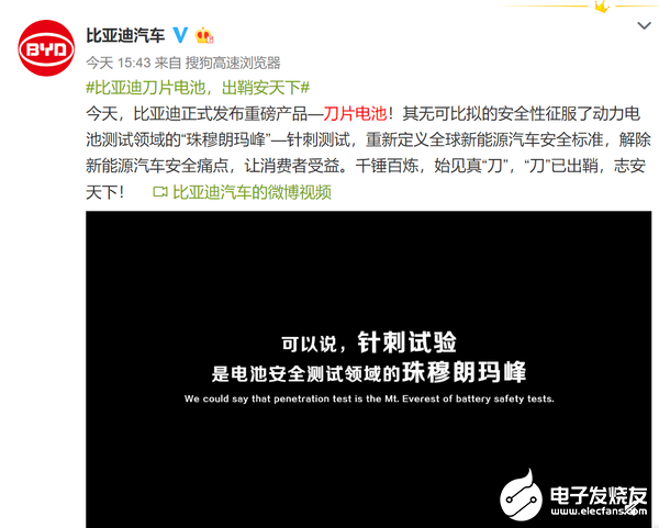

【智车派新闻】3月29日,比亚迪正式发布旗下重磅产品——刀片电池。比亚迪方面称,这种电池将重新定义全球新能源汽车行业的安全标准,还解除了新能源汽车的安全痛点,其无可比拟的安全性通过了动力电池测试领域的“珠穆朗玛峰”针刺测试。

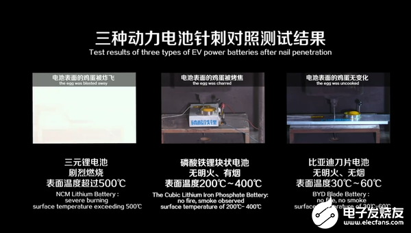

在比亚迪展示的动力电池针刺测试视频中,有三元锂电池、磷酸铁锂块状电池和比亚迪刀片电池参与测试。工作人员利用专业的仪器设备和鸡蛋,对这几种类型的电池做针刺测试。首先是三元锂电池的测试,电池在试验过程中产生剧烈燃烧,电池表面温度超过500°,连电池表面的鸡蛋都被炸飞了。然后是磷酸铁锂块状电池的测试,电池在试验过程中虽无明火,但是有产生烟雾,电池表面的温度为200°至400°,放置的鸡蛋被烤焦。最后测试的是比亚迪的刀片电池,试验过程中无产生明火和烟雾,电池表面温度为30°至60°,表面放置的鸡蛋无明显变化。
