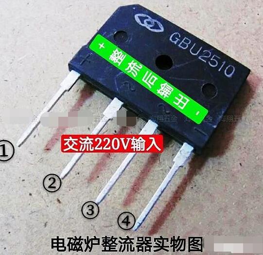

电磁炉的整流模块实际上就是一个由四个二极管封装的整流桥;其中使用好多的有GBU2510作为一款25A1000V的大功率整流桥,ASEMI生产的厚度仅仅有4.83mm。见下图所示。
整流桥有四个脚,①脚是输出正极,④脚是输出的负极;②和③是交流输入端;万用表拨在二极管档位,黑表笔插在COM,红表笔插在二极管位置,正脚的内部是两个二极管的负极,负脚的内部是两个二极管的正极。
交流输入端分别是(1正1负),(1正1负极),黑表笔接①正极,红表笔分别接两个②③交流输入正向导通电压都正常(600),然后把红表笔反方向接①,分别测量二极管反向截止(无穷大∞)那说明没有问题;用红表笔连接负极④,也可以用笔分别连接两个交流输入端②③,正向导通压降为600左右表示它们之间正常,调转表笔再分别测量一下这块的反向截止电压为无穷大∞,则说明它们为正常的。②③交流输入侧用万用表正反向测试都是无穷大,此事证明整流桥是好的。
