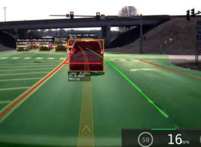

3月19日,阿里巴巴达摩院宣布近日有论文入选计算机视觉顶会CVPR 2020。论文提出一个通用、高性能的自动驾驶检测器,可兼顾3D物体的检测精度和速度,提升自动驾驶系统安全性能,两者兼得的实现在业界尚属首次。

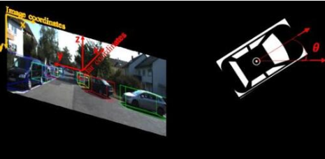

据了解,自动驾驶检测器是自动驾驶具备感知能力的核心组件,检测器需要快速处理、分析传感器、激光雷达等采集的多维信息,使车辆识别周围环境物体,并对物体在三维空间中的位置进行精准定位,这个过程需要3D目标检测的辅助。
与使用RGB图像进行目标检测,以输出物体类别和在图像上2D bounding box的2D检测方式不同,3D目标检测需要使用RGB图像、RGB-D深度图像和激光点云的方式来实现,最终输出物体类别及在三维空间中的长宽高、旋转角等信息
对于自动驾驶而言,其需要从现实世界中估计更具信息量的3D边界框,以完成诸如路径规划和避免碰撞之类的高级任务。为确保自动驾驶的安全,3D检测的精度和速度缺一不可。但就目前两种基于点云的3D物体检测的主要架构而言,单阶段检测器和两阶段检测器尚无法能兼顾两项指标。
对此,达摩院在论文中提出在训练中利用一个辅助网络来解决以上问题。具体而言,其能够将单阶段检测器中的体素特征转化为点级特征,并施加一定的监督信号,从而使卷积特征也具有结构感知能力,进而提高检测精度。与此同时,在做模型推断时,辅助网络并不参与计算(detached),单阶段检测器的检测效率得以保证。
此外,达摩院还提出工程上的改进,Part-sensitive Warping (PSWarp), 用于处理单阶段检测器中存在的“框-置信度-不匹配”问题。
目前,该检测器在自动驾驶领域权威数据集KITTI BEV排行榜上排名第一。测试结果显示,在自动驾驶领域权威数据集KITTI BEV排行榜上,该检测器排名第一,精度超过其他单阶段检测器,检测速度也达到25FPS ,是目前排名第二方案的两倍多。
