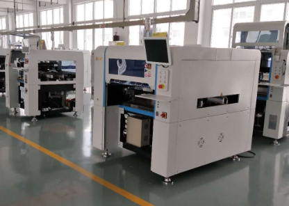

贴片机的编程包括了各个工序在贴片过程中的运行,如送料器的安排、取料的顺序和贴片的顺序等,这些都要在贴片机编程的时候顺序安排好。如果不合理的贴片机编程顺序会造成贴片机过多的等待时间,贴片机贴装的速度底下,浪费贴片机的资源。合理的贴片机编程顺序使贴片机各部件得到充分的利用,使贴片机效率达到更高,产能大化,贴片机编程后对贴片程序进行优化可以使贴片机贴装时间降低,提高贴片机单位时间产能。下面把贴片机主要离线编程顺序和编程注意事项讲下。
一、贴片机离线主要编程顺序
1、先整理要贴片线路板的产品BOM,编程需要在电脑上进行,所以肯定是电子档的。般是excel格式的。
2.贴片机坐标的提取。有三种情况:
(1)如果客户发了已经导出的excel或txt文档的坐标,那直接用编程软件将坐标和你整理好的BOM合并就可以了。
(2)客户发来了PCB文件,那就需要自己导出坐标了,般用protel99或PADS2007就可以导出excel格式的。
(3)客户只提供了份BOM,提供不了坐标,这时候就需要扫描仪了,将PCB扫描后采点保存成CAD格式,然后将坐标和BOM合成。
3.BOM与坐标合成后检查是否有遗漏或重位,有就需要工程部与客户联系确认,OK后保存成机器需要的格式。
4.贴片机离线编程好后进入贴片现场进行以下操作
a.将编好的贴片机贴片程序导入机器。
b.找到原点并制作mark标记。
c.将位号坐标逐步校正。
d.对编辑好的贴片机贴片程序进行优化保存程序,再次检查元件方向及数据。
e.打开贴片机贴片件确认把不合理的进行微调后即可批量生产。
二、贴片机编程注意事项
1、贴片机在进行编辑程序前,先应要对系统参数(System configuration)进行检查和确认。系统参数主要包括机械参数、操作参数、吸嘴参数、识别参数,般情况下系统参数在出厂时已调好,不要轻易改变,但是有些参数与NC程序有关系要值得注意。
2、操作数据中的数据类型(对座标ABS,相对座标INC)应与NC程序中的数据类型致。而且,操作数据中部品禁止贴装功能(PART SKIP)应与NC程序相对应。
3、对于细间距的IC,在编程中如果PCB板上有器件标号(LOCAL)由器件标号确定X-Y坐标,可精确IC的贴装位置。
