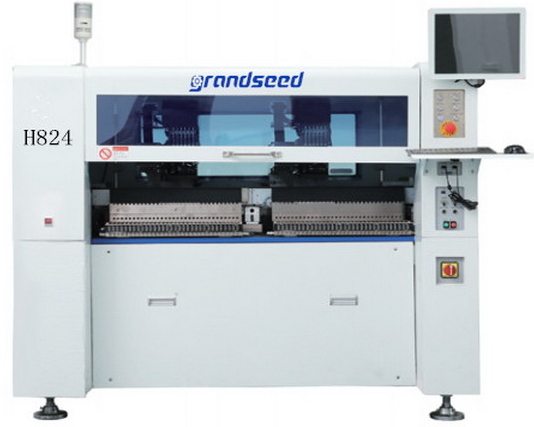

SMT生产工艺是一种将无引脚或短引线表面组装元器件安装在印制电路板的表面或其它基板的表面上,通过再流焊或浸焊等方法加以焊接组装的电路装连技术。这其中最主要的生产设备就是SMT贴片机,SMT贴片机就是将SMD(Surface Mount Device)表面贴装器件通过拾放程序准确放置在PCB电路板上相应焊盘上的机器。表面贴装器件包含电容电阻IC等器件,这些器件通过SMT贴片机能够快速、准确地放置在电路板上。
SMT贴片机就像我们现在经常使用的电脑手机等高科技产品一样。它们的内部主板与微小的电容电阻紧密排列在一起,电容电阻是通过贴片处理技术粘贴的。高技术贴片处理的电容电阻比手工贴片的速度要快,而且不容易出错。所以smt贴片机对工作环境是有一定的要求,同时,为了保证电子元件的质量,对工作环境有以下要求:
一、SMT贴片机对工作环境温度要求:厂房的最佳常年温度为23±3℃,不应超过15℃~35℃的极限温度。
二、SMT贴片机对工作环境湿度要求:贴片加工车间的湿度对产品质量有很大影响。环境湿度越大,电子元件越容易受潮,这将影响导电性,同时焊接不平滑且湿度太低,当车间空气干燥时,会产生静电,因此在进入SMT贴装加工车间时,加工人员还需要穿防静电服装。在正常情况下,车间需要保持恒定湿度45%至70%RH。
三、SMT贴片机对工作环境清洁度要求:SMT贴片机车间保证车间内无异味和灰尘,保持室内清洁,无腐蚀性物质,严重影响电容器电阻的可靠性,提高SMT设备的故障修复率,提高设备的可靠性,降低生产进度。车间的最佳清洁度约为BGJ73-84。
四、SMT贴片机对工作环境电源要求:要求电源的稳定性,为了避免设备在贴片加工过程中发生故障,并影响到处理的质量和进度,必须在电源中加入调节器,以保证电源的稳定性。
