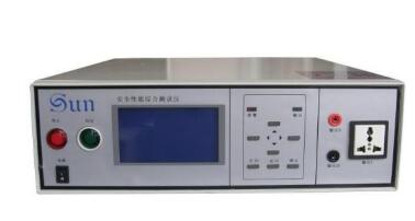

1、耐电压检测:对被测电器的外壳或人体易触及的部位,与电源进线端子之间施加一个几千伏高压(交流或直流),检测在这种高电压下有多大的漏电流,漏电流超过一定值时就可能对人身构成伤害。
2、泄漏电流检测:分为动态泄漏和静态泄漏。
(1)静态泄漏:在被测电器的外壳和人体易触及的部位,分别与电源火线、零线端子之间施加额定工作电压的1.06倍电压,检测最大漏电流,此时被测电器不工作。施加的1.06倍电压应通过隔离变压器提供。
(2)动态泄漏:对被测电器供电运行的同时,进行与静态泄漏相同的检测(也称热态泄漏)。
(3)选择泄漏电流检测仪器时,应重点选择泄漏电流的输入阻抗和隔离变压器的容量。测试仪的输入阻抗要求模拟人体的阻抗网络,不同的电器产品标准有不同的人体网络模型,应正确选择,相应的国家标准有GB9706、GB3883、GB12113、GB8898、GB4943、GB4906、GB4706。泄漏电流测试仪输出隔离变压器的容量应与被测电容容量相适合。当被测电器是电机等,其启动电流比额定电流大几倍时,应按启动电流考虑。
3、绝缘电阻检测:对被测电器的外壳或人体易触及的部位,与电源进线端子之间施加直流电压(一般为1000V、500V或250V),检测在这种电压下的漏电流,折算成绝缘电阻。
4、接地电阻测试:对被测电器外壳与接地端子之间施加恒定的大电流(一般为10A或25A),检测在这种电流下的导通电阻。电阻过大起不到接地保护作用。
