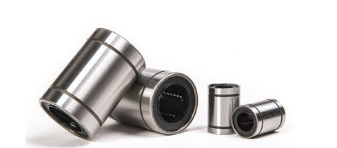

直线轴承安装方法
1、在安装直线轴承之前必须先清除机械安装面的毛边、污物及表面伤痕。直线轴承涂有防锈油,安装前请用清洗油类将基准面洗净后再安装,通常基准面清除防锈油后易生锈,建议用润滑油涂抹黏度较低的主轴。
2、将用直线轴承轻轻安置在床台上,使用侧向固定螺丝或其他固定治具使线轨与侧向安装面轻轻贴合。安装使用前要确认螺丝孔是否吻合,假设底座加工孔不吻合又强行锁紧螺栓,会大大影响组合精度与使用品质。
3、由中央向两侧按顺序将直线轴承的定位螺丝旋紧,使轨道与垂直安装面贴合,由中央位置开始向两端迫紧可以得到较稳定的精度。垂直基准面稍旋紧后,加强侧向基准面的锁紧力,使直线轴承能够切实贴合侧向基准面。
4、使用扭力扳手依照各种材质一一锁紧扭矩,将直线轴承滑轨的定位螺丝慢慢旋紧。
5、使用相同安装方式安装副轨,且个别安装滑座至主轨与副轨上。注意滑座安装上线性滑轨后,后续许多附属件由于安装空间有限无法安装,必须于此阶段将所须附件一并安装。
6、轻轻安置移动平台到直线轴承主轨与副轨的滑座上,然后锁紧移动平台上的侧向迫紧螺丝,安装定位后即可完成。
直线轴承安装注意事项
1、将直线轴承装配于轴承座内时,不要直接碰撞轴承壳体侧端和卡环及密封圈,请使用专用工具均匀缓慢压入。
2、直线轴承和专用轴进行装配时,要注意轴的轴心和轴承轴心保持平行,不可用过大的角度安装,角度过大容易影响轴承的精度及使用寿命,甚至可能直接造成钢球脱落。
