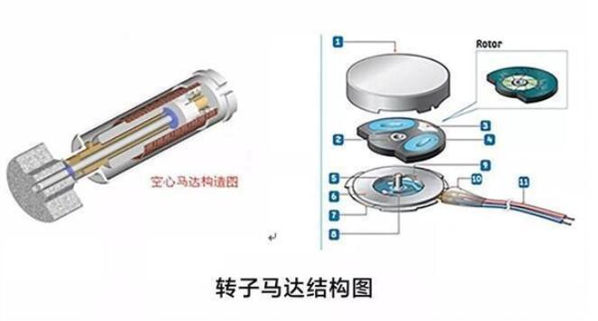

转子马达利用的电磁感应来驱动偏心转子旋转来产生振动,这种马达价格比较便宜,制作工艺简单,体积相对来说还是比较大。并且转子马达的振动启动相对来说慢一点,没有明显的振动方向感。
同时转子马达没办法去实现急启动和停止,会让手机给人的振感显得有一点拖沓,手机震动发出“嗡嗡嗡”的震动效果就是这种扁平转子马达所产生。

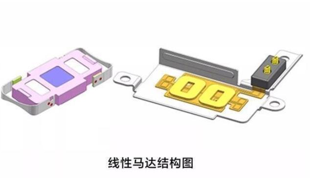

线性马达利用的是驱动弹簧块来进行线性运动进而产生振动,可分为横向线性马达(具体又可划分为X轴线性马达和Y轴线性马达)和纵向线性马达(只有Z轴)
现在这种马达主要用在一些高端手机上。这种马达启动速度快,给人的振动体验比较好,它是未来手机发展的一个方向。
线性马达中也有优劣,例如纵向线性马达。它的马达振动行程比较短,振动力量较弱,振动持续时间短。而X轴和Y线性马达的振动行程比较长,振动力量较强,启动速度很快,因此更多地被应用到手机上。
