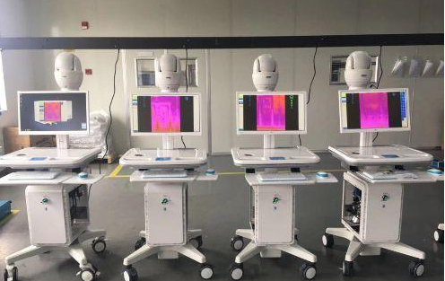

而在激增的测温需求之下,各类无接触红外测温方案也开始涌现,热成像红外测温、物联网测温枪、人脸感温产品层出不穷......如百度、商汤、旷视、格灵深瞳、高德红外、海康、大华、宇视等公司,都针对固定点位,“远距离、大范围”场景的精准温度检测,推出 AI 红外测温产品及其配套测温方案。
新冠肺炎当前,在公共场所使用红外测温,可迅速筛查,排查出大多数可疑病患。但这种检测方法有一个非常明显的缺陷——在热红外线测温中,同样温度的物体是归为一类的。即红外测温的结果受环境因素干扰大,环境温度越接近甚至高于目标温度,不确定性就会越大。比如,在红外线监测仪扫描下,如果体温正常的小明与同伴小李手里的保温杯都被检测为38°,那么小明与拿着保温杯的小李都得被扣下来。
因此,“AI+红外测温”应运而生,助力新型冠状病毒疫情防控。基于“人体发出的热辐射比较稳定,在特定范围内,能够与周围环境进行‘分割’”的理论,国内创业公司开始研发AI红外测温产品,红外测温开始尝试与AI相关的脸部识别算法相结合使用。据悉,AI红外测温首先是通过AI人脸识别摄像头找到测试区域,把其映射到热成像摄像头中;接下来再取出这片区域的温度,通过一定补偿算法来给出实际的体表温度。
