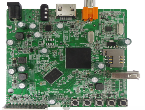

PCB板材出现白点或者白斑的原因与解决办法是什么?PCB板材在受外部环境影响时可能会出现白点或者白斑,这对很多PCB板材使用者造成极大困扰,那么其产生的原因是什么呢,又应该如何解决呢?
PCB板材产生白点或者白斑的原因主要有三种:
①板材受到不当的热应力作用也会造成白点、白斑。
②板材经受不适当的机械外力的冲击造成局部树脂与玻璃纤维的分离而成白斑。
③局部扳材受到含氟化学药品的渗入而对玻璃纤维布织点的浸蚀,形成有规律性的白点(较为严重时可看出呈方形)。
PCB板材产生白点或者白斑的解决办法:
①特别是热风整平、红外热熔等如控制失灵,会造成热应力的作用导致基板内产生缺陷。
②从工艺上采取措施,尽量减少或降低机械加工过度的振动现象以减少机械外力的作用。
③特别是在退锡铅合金镀层时,易发生在镀金插头片与插头片之间,须注意选择适宜的退锡铅药水及操作工艺。
