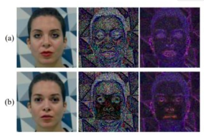

(a)行是真实图像,(b)行是合成图像,中间一列为噪声分析,右侧一列是误差水平分析
