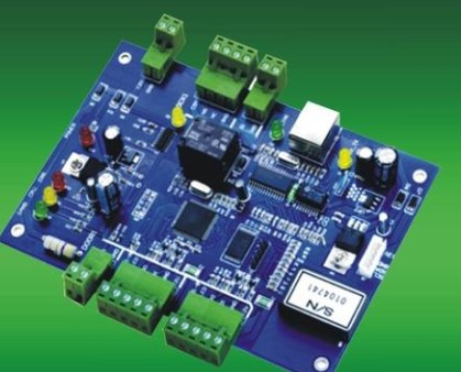

根据SMT电子产品生产的性质、生产pcba批量、设备条件等情况不同,集成PCB电路安装与smt焊接时需注意事项有哪些?
集成电路的插装与焊接方法和分立smt元器件的插装与焊接方法大体一致,只是集成电路的引脚数目相对较多,在对集成电路进行插装或焊接时,需要更加仔细。一般不同PCB印制电路板集成电路的插装方式不同,为了使集成电路能更加良好地散热,在集成电路的底部安装有一个集成电路插座,通过集成电路插座对集成电路进行固定。
集成电路内部集成度高,受到过量的热也容易损坏。它绝对不能承受高于200℃的温度,因此焊接时必须非常小心。在焊接时除掌握锡焊操作的基本要领外,还需要特别注意以下几点。
(1)镀金处理的电路引脚不要用刀刮,只需要用酒精擦洗或用绘图橡皮擦净即可。
(2)对CMOS电路焊前不要拿掉事先设置好的短路线。
(3)焊接时间尽可能短,一般不超过3s。
(4)使用的电烙铁最好是恒温230℃的电烙铁。
(5)工作台最好做防静电电处理。
(6)选用尖窄一些的烙铁头,焊接时不会碰到相邻端点。
(7)引脚的安全焊接顺序为地端—输出端—电源端—输入端。
