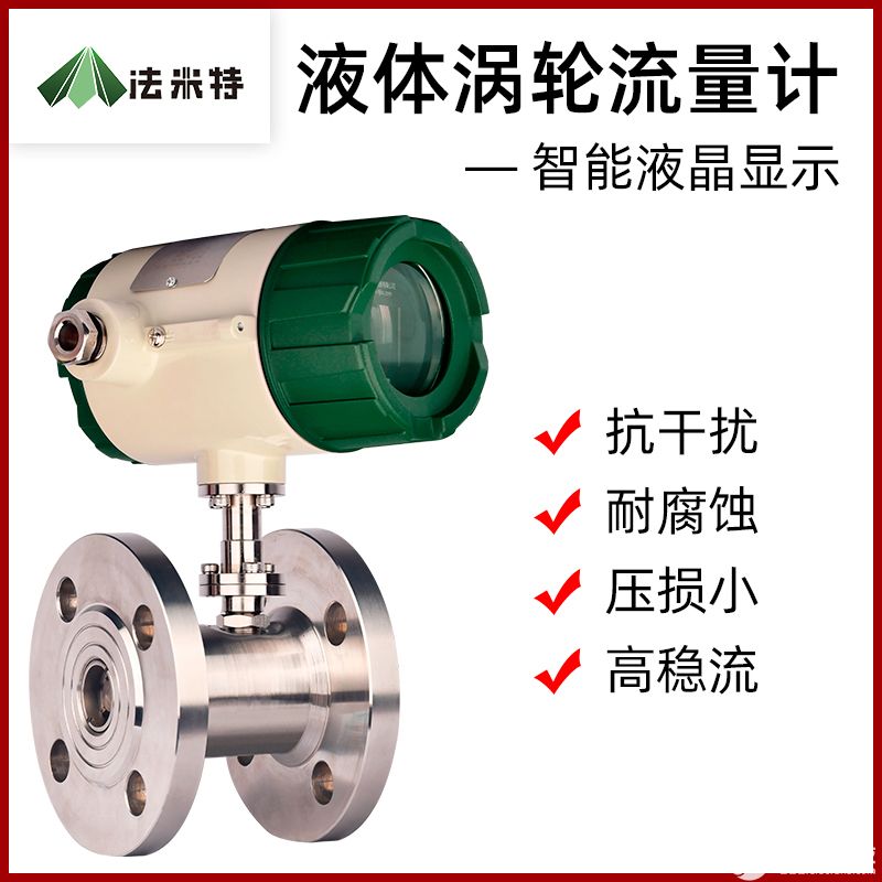

液体涡轮流量计是一种精密流量测量仪表,与相应的流量积算仪表配套可用于测量液体
的流量和总量。法米特液体涡轮流量计广泛用于石油、化工、冶金、科研等领域的计量、控
制系统。配备有卫生接头的液体涡轮流量计可以应用于制药行业。
