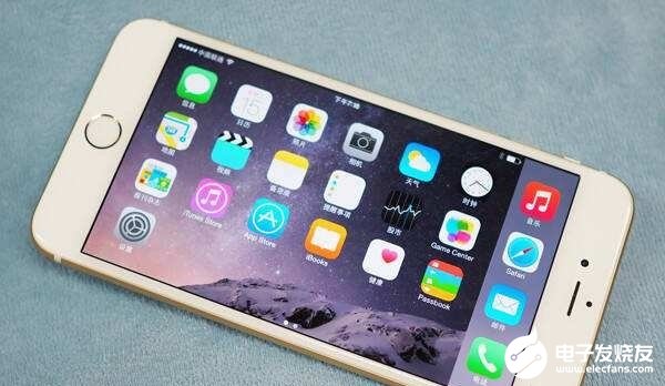

最近有苹果用户反映,自己没有触碰到手机屏幕,它就不受控制的乱跳,有时就固定在一块区域,屏幕其他位置都没有反应。虽然大部分情况下都可以通过重新锁屏再解锁能够暂时解决问题。不过令人烦恼的是,这种屏幕失灵乱跳的情况是间接性的,防不胜防。今天小编就为大家科普一下苹果手机屏幕失灵的原因以及对应的解决方法。
充电器和充电线问题
在iPhone充电时,屏幕失灵乱跳问题会显得尤为严重,想要了解原因,先要知道电容屏的工作原理:“用户的手指放在触摸屏上,会从接触点吸走一个很小的电流,这个电流分别从触摸屏的不同电极中流出。控制器通过计算不同电极上的电流大小比例(电流大小与电极距离有关),从而得出触摸点的精确位置。”
综上所诉,当我们使用非原装充电器或老化损坏的充电器为手机充电时,电容电感不符合要求,产生的电流波纹比较严重。手机屏幕在这些波纹下工作就容易发生干扰现象。
屏幕静电问题
屏幕失灵的情况在天气干燥时多发,手机放在口袋中经过不断地摩擦再拿出来,屏幕表面会覆盖一层静电,从而导致屏幕暂时失灵,无法触控。
系统问题
系统出现BUG,遭遇故障。
屏幕问题或排线松动
手机经常被摔或者磕碰,先不说排线可能会松动脱落,手机屏幕也是经不起摔的。
解决方法:
充电器:更换新的原装充电线和充电器(如何鉴别苹果充电器?)。
屏幕静电:拿掉手机壳,将手机放在地上,用湿布擦拭屏幕。

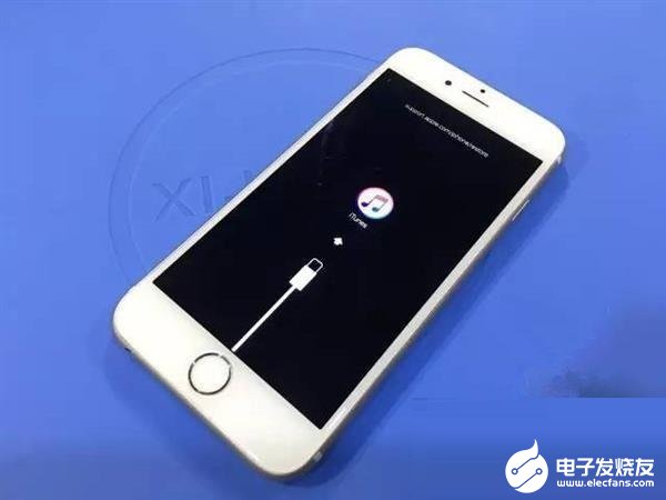

系统问题:直接在手机上更新系统或者通过iTunes刷机,注意要提前做好数据备份工作。
排线和屏幕:过了保修的话,可以自己动手拆机,将连接主板和屏幕的排线插好。不会操作的可以拿给专业人士帮帮忙。
触控IC:触控IC成本不高,维修时在价格方面需要多注意,尽量前往苹果维修中心

如果你遇到了iPhone手机触屏失灵的问题,不妨试试以下方法:
第一步:先快速地按一下机身侧边的「音量调高」按键后迅速放开;
第二步:再快速地按一下机身侧边的「音量调低」按键后迅速放开;
第三步:然后,按住身体另一边的“电源”按钮,直到屏幕在屏幕上,然后松开手柄。执行第三步时,屏幕将首先显示关机幻灯片条,记住忽略它,并持续按下并按住电源按钮,直到屏幕的整个屏幕为黑色,苹果徽标出现,强制启动即可完成。
