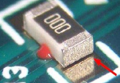

SMT贴片加工组装胶的品种不同,固化的方式也不一样。SMT贴片加工常用固化方式有两种:热固化和光固化。smt贴片加工厂会根据采用的组装胶的区别来选择固化方式,通常的环氧树脂组装胶的固化方式以热固化为主,丙烯酸类组装胶的固化方式以光固化为主。
